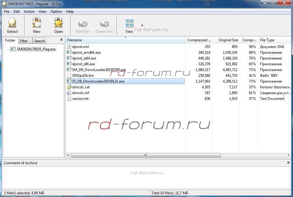

Не пойму - обновления базы радаров до середины сентября были размером около 2,7мб. Увеличивались с каждым обновлением на несколько сотен байт или единиц килобайт. От 18.09 и 25.09 - размер вдруг стал 3,8мб. (говорю о разархивированных файлах). Обновление от 2.10 - опять вернулось к старым размерам - 2,7мб. Что было в этих двух обновлениях от 18.09 и 25.09, что они вдруг так увеличились?
Не иначе вирус! не приведи посейдон! троян!
Ни Посейдона, ни Трояна там нету - но интерес сохраняется, что же было в этом мегабайте...
В архив залетел чужеродный вражеский файл :D
