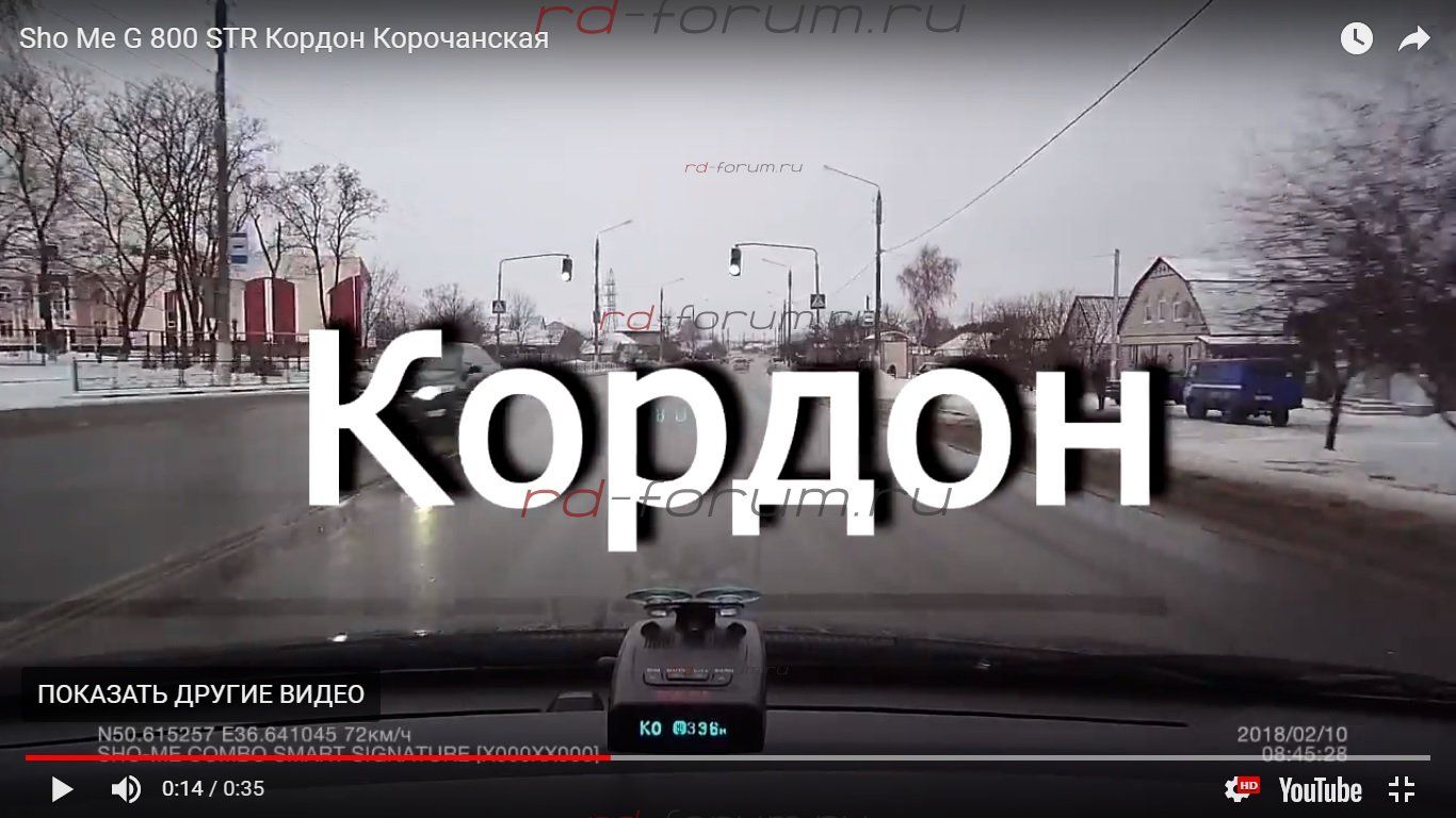

Решил прокатить данный РД по нашим Крис П на крайней прошивке в режиме Трасса.
РД с буквой N в серийном номере.
Звук делал сам, так что по нём есть недочёты.:pardon:
По радарам Крис П -проблем не замечено.
1.
-Крис П стоит между заправками.
-Крис П в спину.
2.
- Крис П в спину.
-Крис П в спину
3.
-Крис П в спину, режим Трасса.
4.
-Крис П около торгового центра фонящего в Кей диапазоне.
-Крис П в спину и сработка на Стрелку.
5.
-2 Крис П, около металлических остановок.
-2 Крис П в спину,за металлическими остановками.
-СТРЕЛКА
Гейгер был нервным от 1-4.:pardon:
В спину после проезда.(видео есть)
-Кордон в лоб.
В спину метров 10 до радара.(видео есть)
-Проблемный Кордон в спину.
-Этот Кордон в лоб.
-Аргус в лоб.
-Аргус в спину.
Мимо всех радаров проезжал по одному разу!:pardon:
-Этот Кордон в лоб.
Мне одному показалось? :pardon: Или... обычный 800-ый попытался вывести на экран название прибора контроля

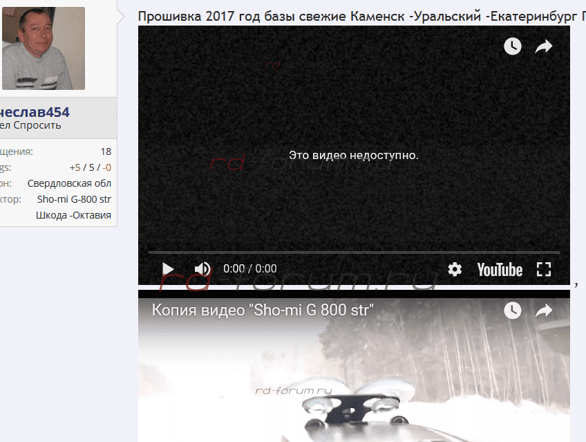

ну на конец хоть видио появилось я бы тоже выложил езжу по 250 км по трассе 3 раза в неделю стоят новые радары крисы исчезли но нет в машине регистратора на телефон не удобно с руки снимать завтра может сниму прошивка последняя стоит пробовал прошлых лет сейчас на свежей проеду отпишусь все же засниму на сотовый выложу
Вячеслав454
25.09.2017
24
Свердловская обл
Sho-mi G-800 str
Шкода -Октавия
Прошивка 2017 год базы свежие Каменск -Уральский -Екатеринбург Под Мостом Стоят Крисы,
, В лоб
, В спину Залет
[DOUBLEPOST=1518452072][/DOUBLEPOST]В лоб увереная сработка, В спину залет извините за качество,снимал с одной руки на сотовый.Крисы исчезли, стоят новые радары передвижные,В среду выложу теже радары но на старой прошивке отпишусь.
, В лоб
, В спину Залет
Сигнал отразиться от чего-нибудь должен. Тогда в спину хоть как-то сработает. Ни один радар-детектор не детектирует кордон в спину заблаговременно, дальность от 0 до 100-150 м зависит от конкретных условий размещения кордона
Вячеслав454
25.09.2017
24
Свердловская обл
Sho-mi G-800 str
Шкода -Октавия
Согласен но на прошлой прошивке не пишу какой знаю что нельзя, не кто не ехал на встречу и в переди меня, я писал уже 100 метров уверено взял в спину, этот же радар сделаю в среду видео посмотрим как получится утверждать не буду что так же возьмет. В лоб уверенно берет этот радар это хорошо.

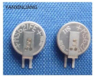

Уже третий день, как перестал работать GPS в G800 STR - и перепрошивал, и перезагружал, все бестолку. Похоже отвалился ГПС модуль? Серийный номер #140816922N
Попробуйте заменить на модуле GPS прибора аккумулятор Seiko MS621FE. Он накрыт черным пластиковым колпачком. Разберете прибор-увидите. Модуль GPS крепится защелками к верхней крышке прибора (на которой есть кнопки, отверстия для динамика, световоды для светоприемников).
Вживую аккумулятор выглядит как в прилагаемой файле.
Инфа отсюда:
"Отвалился" GPS у Радар-Детектора Sho-Me G-800STR… — бортжурнал Daewoo Matiz "МАРТА-2" 2013 года на DRIVE2
