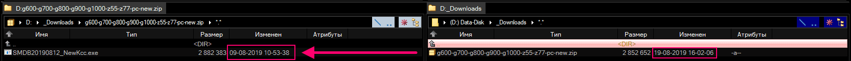

@pioner, сегодня-завтра будет обновление базы?
Сейчас на сайте лежит файл SMDB20190812_NewKcc.exe, при этом дата создания файла 09.08.2019.

Неа

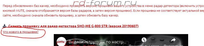

Пишешь-пишешь стараешься «Что нового в прошивке», а мало кто читает :(

Уже забыл, куда смотреть... (([DOUBLEPOST=1568201937][/DOUBLEPOST]"2. Внимание ВАЖНО! Изменены функции кнопок CITY и MENU при их удержании при включении устройства. Удерживание кнопки CITY при включении устройства теперь отвечает только за сброс настроек до значений по умолчанию. Функция сброса GPS-модуля для реализации «холодного» старта перенесена на кнопку MENU, если включить устройство, удерживая кнопку MENU, произойдет сброс GPS-модуля. Функция пользовательского сброса, реализуемая ранее с помощью кнопки MENU, удалена.
Мы настоятельно рекомендуем после обновления прошивки до новой версии cделать сброс настроек до значений по умолчанию с помощью кнопки CITY, а также сброс спутников кнопкой MENU. В будущем после очередного обновления базы камер сброс кнопками CITY или MENU выполнять не нужно."
Т.е., как таковой функции F-Reset не стало. И U-Reset тоже.
Однако:
"....В программе SmartDownloader Вы можете выставить необходимые настройки.
.. После обновления прошивки настоятельно рекомендуем cделать сброс настроек..."
