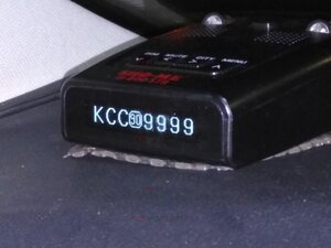

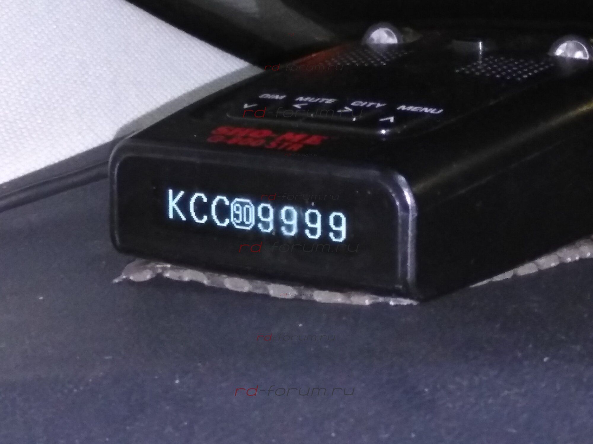

Несколько раз по трассе (М1 в основном) ловил следующий глюк. Базы на 1 октября, прошивка последняя.
Предупреждает о начале КСС, после этого вроде как и радары продолжает ловить, может и по базе оповещает, но на экране постоянно перемигивает средней скоростью и КСС 9999. Спасает только перезагрузка.
Примерные координаты одного из мест зависаний, пригород Вязьмы (в сторону Москвы) 55.242908, 34.312694
При оповещении участка КСС длиной более 10 км на дисплее отображается расстояние 9999 м. При уменьшении расстояния 10 км и ниже пойдет обратный отсчет 9998-9997-и т.д. По М1 общий участок КСС длиной почти 300 км разбит на более короткие участки, самый длинный из них 68 км.
