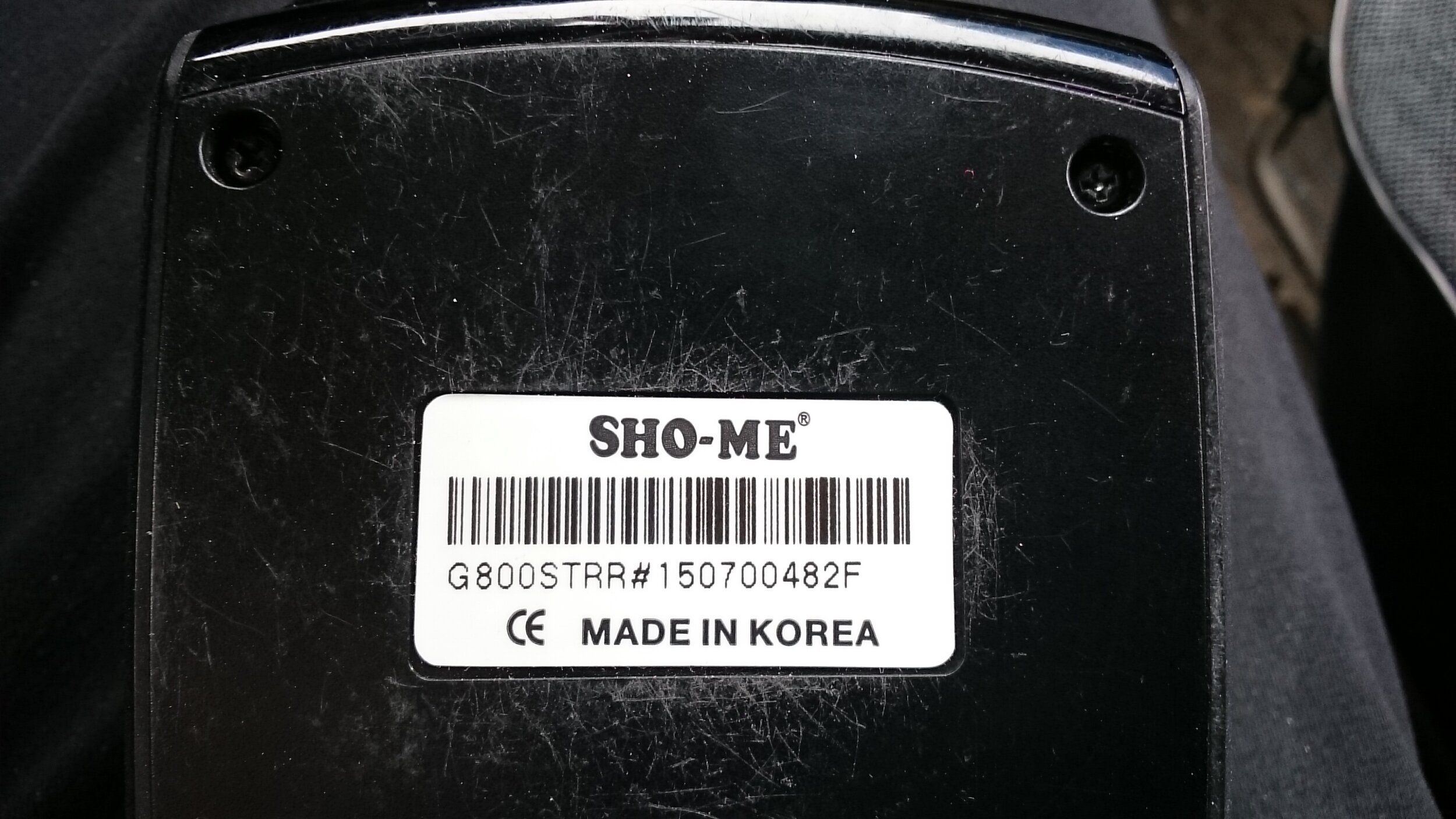

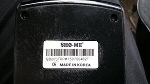

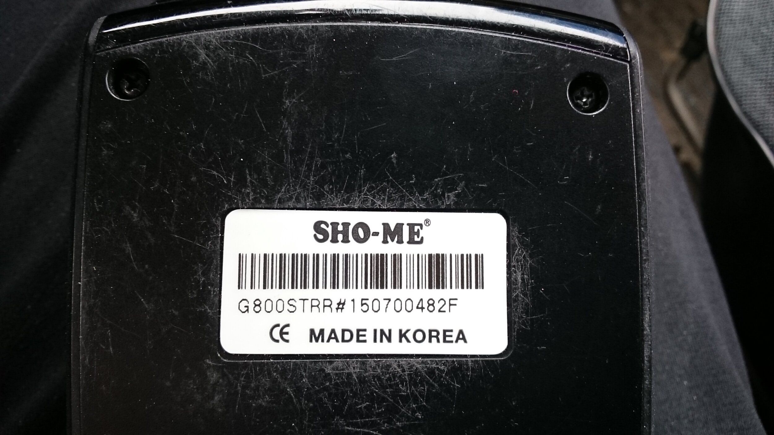

Всем пользователям G-800 доброго дня и удачи на дорогах. За темой не следил(поэтому и не читал с начала) пока походу не крякнул GPS-модуль на моем аппарате,,неделю как не ловит спутники,прошивка крайняя от 20.02.2020г,базы тоже свежие,,настройки работают,радарная часть тоже пиликает и видит Крисы и прочую хр...нь,,сброс настроек через кнопку "Cyti" делал-эффект-ноль,,сброс модуля GPS через кнопку "Menu" тоже "мимо кассы",,,что подскажите ГУРУ форума? иль в какую другую ветку ткните носом,,гарантии не имею так как покупал его с рук,,на фото номер серии радара!!
Здравствуйте! Сделайте фото GPS модуля, той стороны, где указана ревизия.
RAV-4
27.10.2016
434
Россия,Тамбовская обл.
Sho-me Combo Smart, Combo1 A7
RAV-4, SPORTAGE4
...короче,только что разобрал радар видать до меня его кто-то тоже разбирал потому как дисплей у него ну очень тусклый и с какими-то пробелами показывает наверное хотели посмотреть его что с ним ну и фишка от модуля GPS была как-то не до конца воткнута в гнездо, воткнул до конца всё с пол-пинка заработало, вот теперь как и где мне дисплей приобрести новый на мой G-800, данные на аппарат выше фото я выкладывал в сообщении #16952,,подскажите плизз,,а заменить его там не сложно я сам его и заменю!!:pardon:
