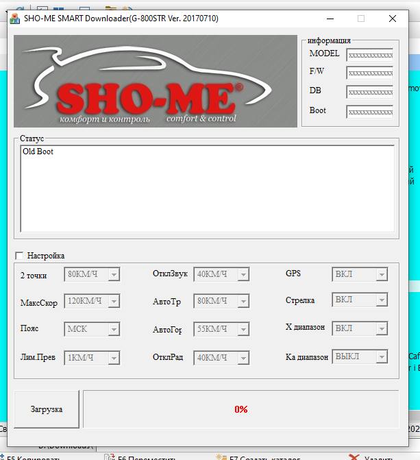

Вот это непонятно:oops: У меня после заливки базы больше 1МВ тоже при первом включении "По умолчанию", но после изменения настроек через кнопку Меню при следующих включениях "По умолчанию" не появляется, все сделанные настройки на месте.

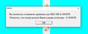

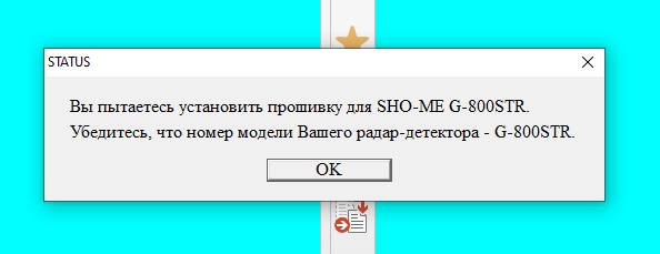

Сначала при запуске файла с прошивкой появляется окно 1, затем окно 2, "Old boot" тоже есть надпись.

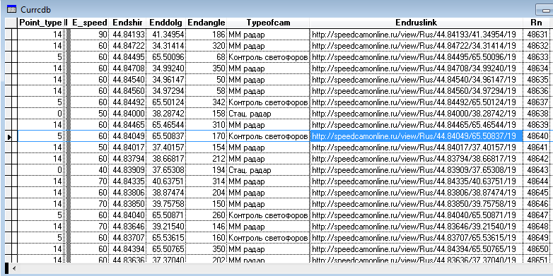

Вот только если исходить из той самой цифры в 950 Кб и размера строки в базе, максимальное число записей без этого хвоста (т.е. при отсутствии КСС как таковых) = 48640.
Для текущей версии (SMDB20230305) - это вот тут
На всё, что "ниже по списку" (южнее по карте) оповещений быть не должно.
На территории РФ это должно будет происходить (с текущей версией) южнее вот этого места:
Чем дальше, тем больше сдвигаться на север.
Поясните окончательно для таких тупых, как я :D: не будет оповещений КСС или любых камер с юга?
@jim, не будет оповещения обо всех участках КСС, а так же о части "камер с юга". О какой части? О той, чьи координаты начинаются в приведённой табличке. Начиная от них и далее по списку.
  • Спасибо!
Реакции: jim
И, с увеличением числа камер на дорогах, вот это "начиная от" будет сдвигаться (по широте) всё выше и выше к началу таблицы, т.е на север.
