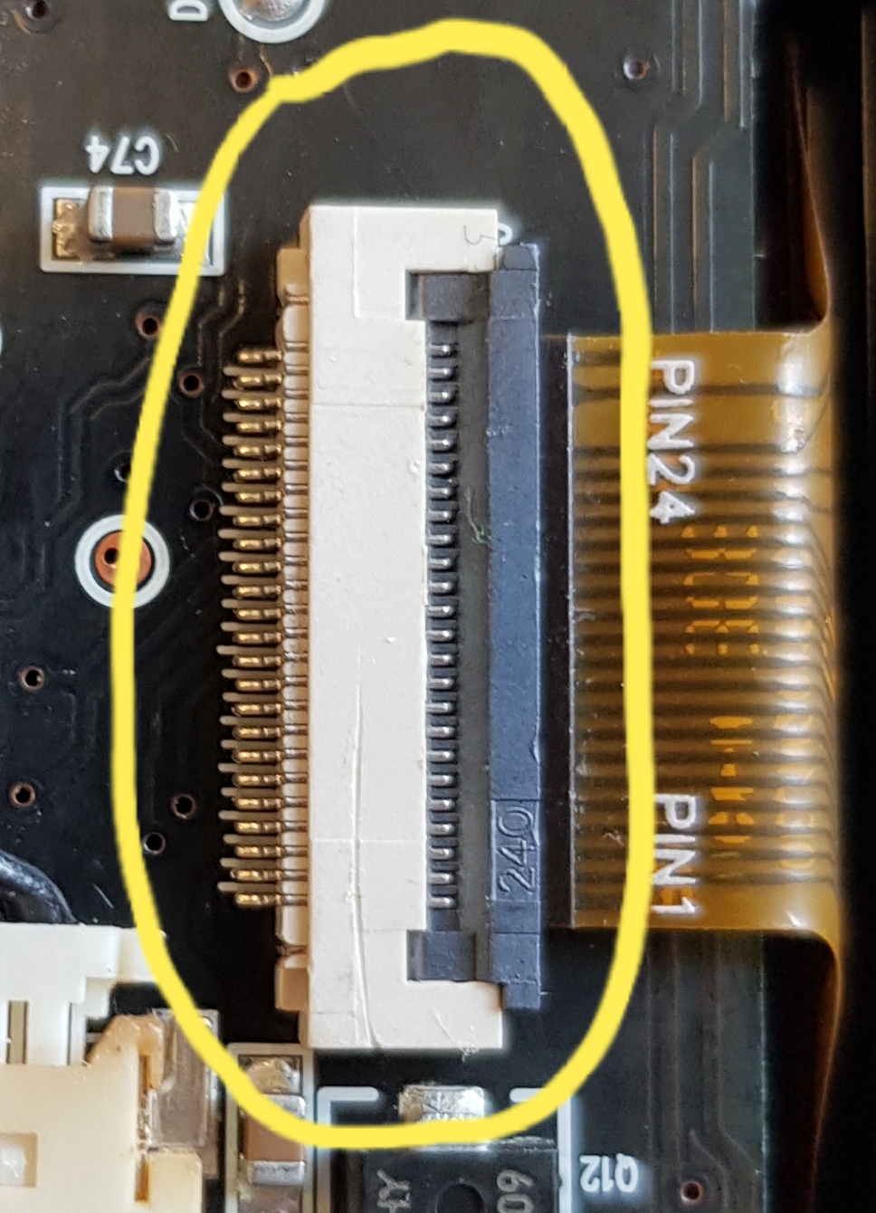

У меня модель G-800s (старенький), дали G-800STR (поновей). Тип экранчика у них - oel 1m2010fpc-a1-e, но разъемы на платах прижимают шлейф по-разному, поэтому шлейф у экранчиков этих моделей перевернут на 180 гр.

В общем подумали на работе и перепаяли 24-пиновый разъем с донора на моего старичка. Теперь боевой друг с новыми "глазами"!
