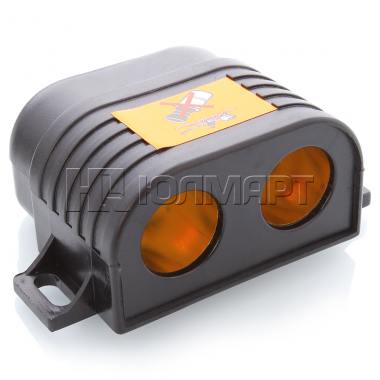

Нужно поменять место питания.Лучше всего от замка зажигания.У меня под торпедой стоит разветвитель.Отрезать штекер и сохраняя полярность!!! (ОСТОРОЖНО НЕ ПЕРЕПУТАЙТЕ ПЛЮС И МИНУС) подцепить к зажиганию, положение(on).В дополнение можно поставить предохранитель ампер на 5,на всякий случай.На некоторых моделях авто для облегчения пуска двигателя специально идет занижение напряжения на потребителя.
