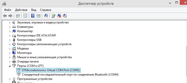

Добрый день.
Прошу совета, неделю назад приобрел Sho-me G900STR, и не могу его обновить, через компьютер пишет "fail com port connect"
с помощью USB-загрузчика - 4 разных флешки наотрез отказывается увидеть на них базу данных.
В чем возможная причина?
зы. первый мой детектор, по работе вроде как вопросов нет.

Описать можете как и что делаете? Где базу качали, в каком виде на флешку кидаете. Ну поподробней чуток.
С компом тоже. Драйвера поставили? Правильные? Шнурок USB менять не пробовали? К другому компу подключать?

evalar76, и не могу его обновить, через компьютер пишет "fail com port connect"
vovan11, делаю согласно этой инструкции http://www.sho-me.ru/index.php?ling=ru&raz=9 и http://www.antiradar-shome.ru/obnovleniya базы там же.
Шнурок USB менять не пробовали? - не думал что из коробки он бракован, это мысль.
К другому компу подключать? - пока нет завтра попробую
Как вариант. Потыкать в разные USB порты можно. Если комп видит РД то в диспетчере устройств при подключении РД должна появиться вот такая запись. 2014-09-15_205543.jpg
Номер порта может быть другой.

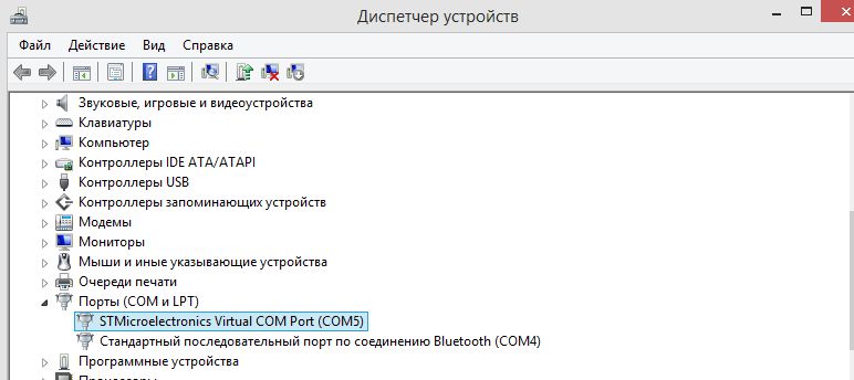

Как вариант. Потыкать в разные USB порты можно. Если комп видит РД то в диспетчере устройств при подключении РД должна появиться вот такая запись. Посмотреть вложение 12977
Возможно драйвер виртуального порта не встал. Можно отсюда http://www.st.com/web/en/catalog/tools/PF257938# качнуть и выбрав свою версию системы установить. Хотя конечно это те же дрова, что и на сайте.
11 221
Из опыта борьбы со схожими глюками на других железках - подобные глюки могут возникать, когда номер присвоенного порта переваливает за COM9...
