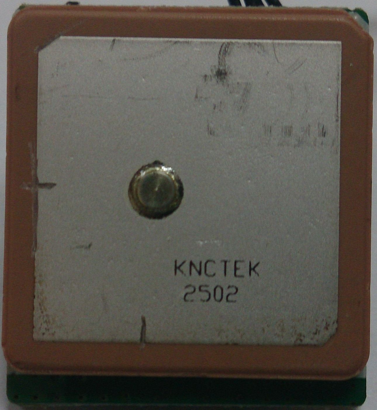

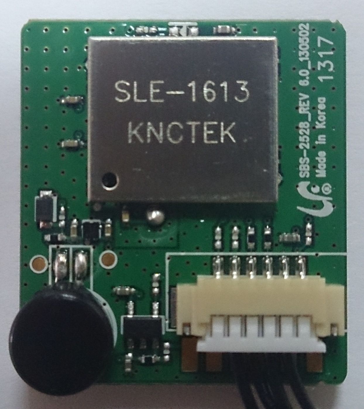

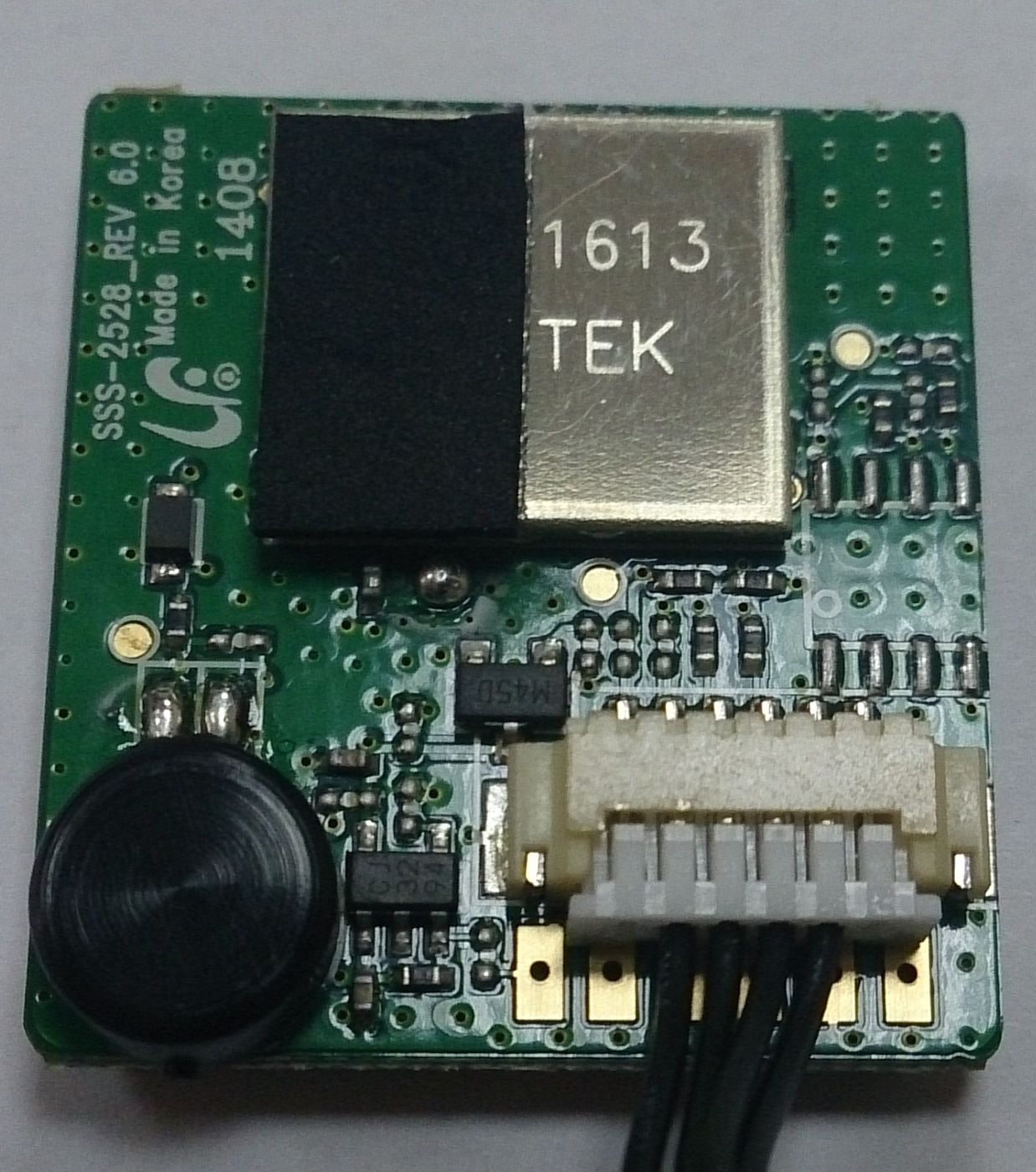

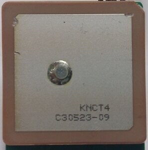

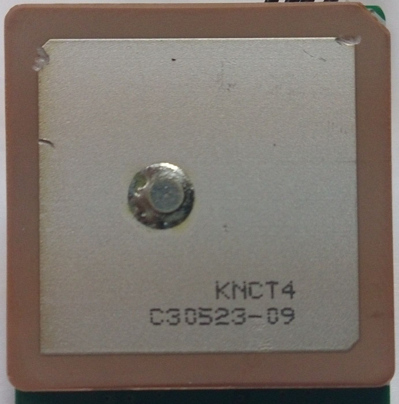

Уже есть фотки ?
Да есть. Я вскрывал свой 800 и купленный 900 с новой ревизией. Чипы одинаковые, дата производства только разная.. Может я конечно и ошибаюсь, оффициалы поправят если что.
И где они?
andy78
24.07.2014
29
Нижний Новгород
Sho-me G900
Kia Ceed
Значит так. Определимся сразу. Претензий к чипам GPS у меня нет никаких. Вообще. У меня все работает корректно. Что на 800, что на 900 (без разницы, старая или новая ревизия).
Есть два разных понятия GPS чип и GPS модуль. Так во всех РД, во всех модулях чип QNSTEK SLE-1613 (что там под ним знают только оффициалы, т.к. документация на этот чип на сайте QNSTEK старая 2004 года. Возможно набор микросхем поменялся).
Модули GPS (маркировка): 800 - KNСT4, 900(rev.A) - KNCTEK 2502; 900 (rev.B) - KNСT4.
Разводка платы, на первый взгляд, одинаковая. Т.к. схем у меня нет, ничего категорично утверждать не буду. Возможно была действительно бракованная партия модулей (у меня такой модуль работает адекватно), тогда почему в новой ревизии вообще другой модуль?
Все эти домыслы рассуждения от нехватки информации. И оффициалы молчат. Сказали бы прямо: "Да, был брак. Поменяли на другой модуль. Внутри тоже Sirf, и теперь все будет хорошо.". GPS модули 900-го (без разницы, старая или новая ревизия) работают абсолютно одинаково. Холодный и горячий старт минута в минуту. (Ну а теперь фотки (фотки GPS 900 rev.B @psn, у меня все так же) :
