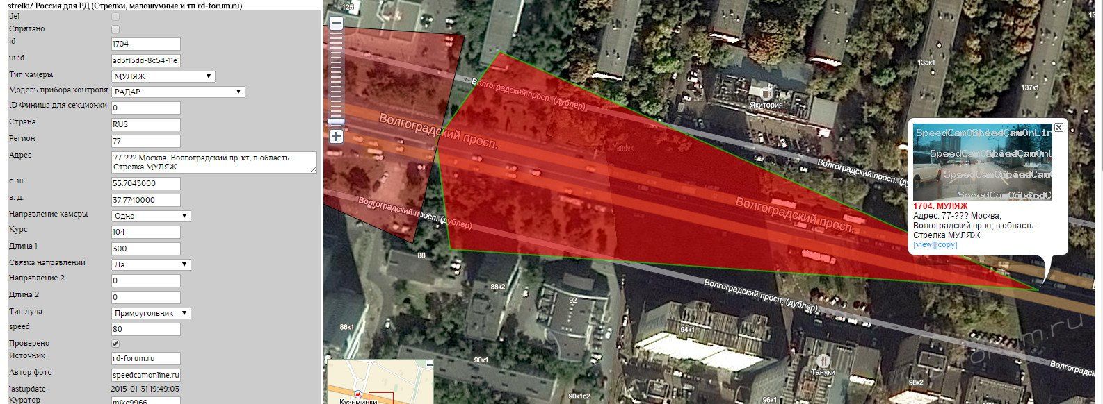

Не надо ничего создавать. Сейчас проверю по базе муляжи и все. Что обсуждать? Мы их муляжами честно делаем. Если их официалы пихают в базу, мы что сделать можем? можем попросить, да. Но смысл отдельной темы?[DOUBLEPOST=1426079674][/DOUBLEPOST]Ну вот проверил навскидку первый попавшийся муляж
Вот он на спидкаме http://speedcamonline.ru/point/strelki/1704/
Вот скрин
@Maicl, ты же знаешь, что со мной спорить бесполезно. :) Я никогда не пишу, того чего не знаю. А если не уверен в чем то, то честно пишу, что возможно, я так думаю, скорее всего и т.д.:)[DOUBLEPOST=1426079914][/DOUBLEPOST]Муляжи пихаются в базу в виде Стрелок. Озвучки муляжа в голосовом файле РД нет. Надо к официалам стучаться.:)
А с другой стороны, сегодня муляж, а завтра боевой ящик поставят на его место...
Оно б, конечно добавить в голосовой файл слово Муляж, да в прошивке чуток изменить. Чтоб на муляж так и говорила. Было б, наверное, прекрасно. Непонятно, зачем их как Стрелки выгружают?
Так есть же алгоритм для определения рабочей стрелки. Есть оповещение по GPS, есть сработка на стрелку- значит стрелка рабочая. Если только по GPS - то нерабочая. Вроде это в инструкции есть даже
Дело в том что сейчас идет просто тип - МУЛЯЖ, раньше да, по моему был тип - стрелка-муляж, поэтому по привычке официалы и пихают этот тип в стрелки. Сейчас этим типом все муляжи обозначают, не зависимо стрелка это или Крис-С.
