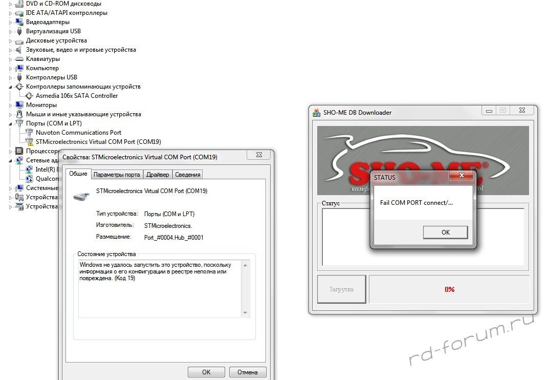

Привет всем. Прошу помощи!
Два месяца назад купил G-900STR. Всё ок!Обновлял базы через комп. Но...
Сегодня выдаёт ошибку! Fail COM PORT connect/...
Переустановливал дрова, пробовал в другие USBвхода втыкать- не помогло!!
Такое ощущение что то мешает нормальной работе! Или проблема с дровами! Что у тебя ещё подключено?? а именно которое определяется как порт!
У меня Супре мешала как ни странно это, беспроводная USB мышка. Выдернул ее и все пошло.

Да. Есть , безпроводой Комплект ( мыш и клава Logitech) и камера. Вроде всё.
Но ведь раньше ничего не мешало! Подскажите чем и как посмотреть все эти порты?
Может какая то прога есть?

Да что Вам даст список портов. Там довольно специфические данные. Пробуйте поиграться. поотрубать вообще все, что можно из USB, сменить сам USB шнурок. Понимаю, что раньше работало. Но железяка же:)

Да я тоже думаю надо в первую очередь поменять шнурок!
А дальше отключать лишнее что подключено!
Владимир, а что же мне про мышь не подсказал, когда я Сильвер к ноуту пытался подключить? ;) Надо будет тож попробовать.
