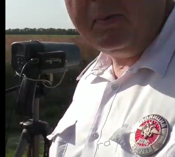

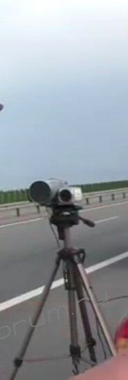

Вот это вы видели ?
Это СоколВиза, съемка 06.2015 краснодарский край.
Работают значит, а вот законно или нет, вопрос ...[DOUBLEPOST=1442428076][/DOUBLEPOST]Вот еще фото для наглядности.
