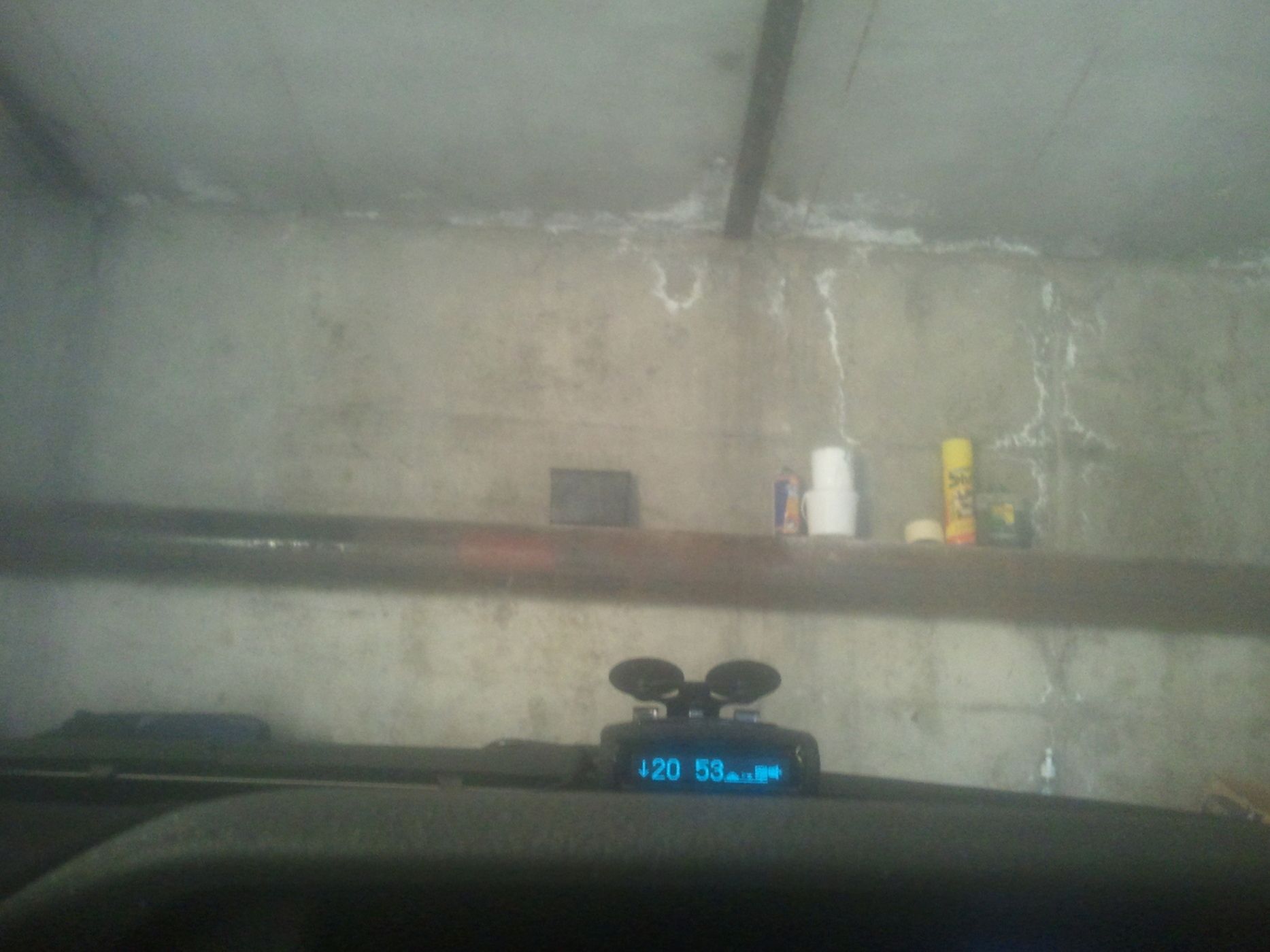

Есть кто,у кого сигнал GPS не теряет если рукой закрыть?

Есть у кого сигнал GPS не теряет от руки?
У меня не теряет, если висит на стыке лобовухи и торпеды. Специально сегодня закрывал двумя руками. В 10 сантиметрах от крыши на лобовухе и сам теряет периодически. И рукой накрывать не надо.[DOUBLEPOST=1405696595][/DOUBLEPOST]А на регистраторе под крышей почти GPS не терял ни разу.

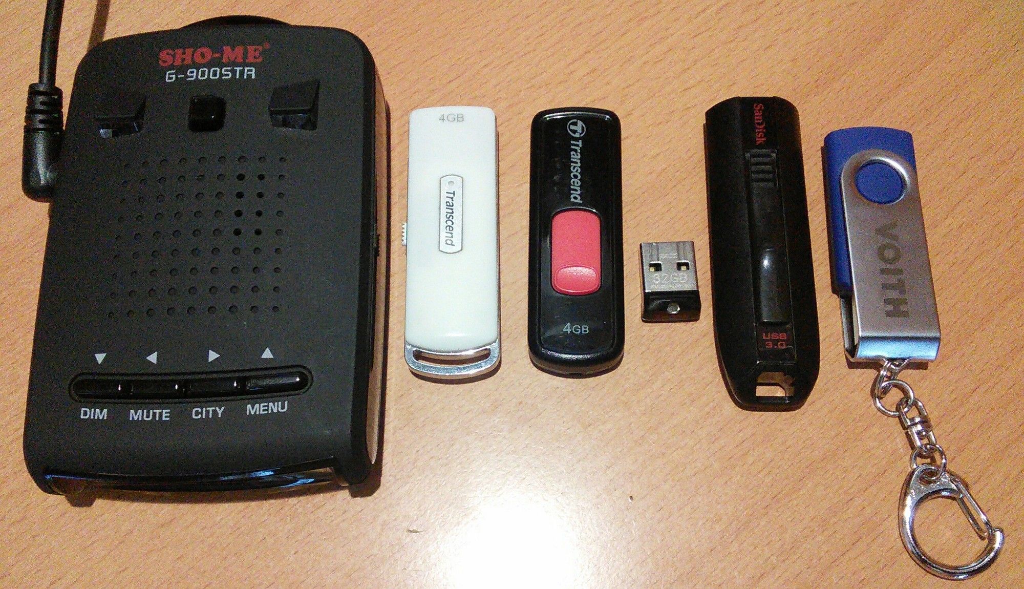

Сандиск рулит!:):D Только вот 32 Гб в фате, пусть даже 32-м, безполезны, т.к. файл более 4 Гб не кинешь... Тогда зачем флэшка такая большая, под музыку? Часов на 1000?!:D
Так я ж написал, что для автомагнитолы покупал, она NTFS не читает (проверял). Просто разница в цене между вариантами на 16 и 32 была незначительной, поэтому взял бОльшуу, чтобы не в чем себе не отказывать. :)
А флешка "на все случаи" у меня тоже SanDisk Extreme, только на 32GB - 64-х-гиговые в то время, когда покупал, были дороговаты, жаба не позволила купить. :)
Резюмируя свой и чужой опыт (см. ниже) по обновлению с флэшки получается, что успешность обновления с неё зависит НЕ от объема флэшки, НЕ от выбранной файловой системы (FAT или FAT32), НЕ от наличия/отсутствия на ней других файлов и папок, а от быстродействия чипа...или еще каких-то характеристик чипа?
Успешные обновления и условия:
-Denis63RUS, post: 277068: 16 Гиговую флешку с быстрым чипом от трансенд в FAT 32, и флэшка почти полностью забитая с просто огромным количеством файлов и папок...
-Klever, post: 276943: миниатюрная флэшка Sandisk Cruzer Fit на 32 ГБ, отформатированная в FAT32. На ней куча папок с музыкой (использую в машине с автомагнитолой). Кидаю обновления баз камер в корень
-Vik: 1 ГБ, была отформатирована в FAT32
-klayk, post: 276945: флеха 8гб базы и голос лил. Флеха киндстон
-psn, post: 276914: ...нашёл какую-то древнюю совсем на 256 мб , с неё нормально пошло
-Vik, post: 276917:...1 ГБ - удача. Правда последняя была отформатирована в FAT32.
К сожалению форумчане не описывают скорость флэшки, часто не указан производитель и модель. Не хватает инфы для статистики :(
Пока преобладающая единственная общая черта всех "успешных" - FAT32. Но у меня в FAT32 не пошло и еще у кого-то....значит дело в чипе (скорость и/или дружественность" с РД :) ) или чип+FAT32...
Всем спасибо, кто откликается и пишет свой опыт.
P.S. С компа обновил базу радаров без проблем :)
Сегодня пробовал обновить базы, используя 5 разных флешек, чтобы выяснить при каких условиях обновление не возможно.
Сначала перебирал файловые системы и различные размеры кластера - форматировал одну и ту же флешку с разными настройками.
Выяснилось, что работает при любых размерах кластера, если отформатировать в FAT (он же FAT16) или FAT32. C NTFS - не работает!
Потом стал перебирать флешки, но, поскольку на некоторых были важные данные, форматировать в другую файловую систему не стал - нет смысла, т.к. зависимость от файловой системы уже раскрыта. Из 5 флешек (точнее шести - у меня 2 SanDisk Extreme) не заработала только одна - Transcend JetFlash V10, белая на фото. Уж не знаю совпадение или нет, но самая старая. Конечно, дело не в возрасте, а как уже писали, в несовместимом контроллере этой флешки, но, опять же, предположение о том, что современные быстрые флешки не подходят, моим опытом опровергается - куда уж новее и быстрее SanDisk Extreme!?
В табличке отметил проверенные варианты: "+" - значит работает, "-" - не работает. Если ячейка пустая, значит не проверял.

В бетонном гараже спутники не теряет а от руки да), кто-то уже раньше писал об этом.
