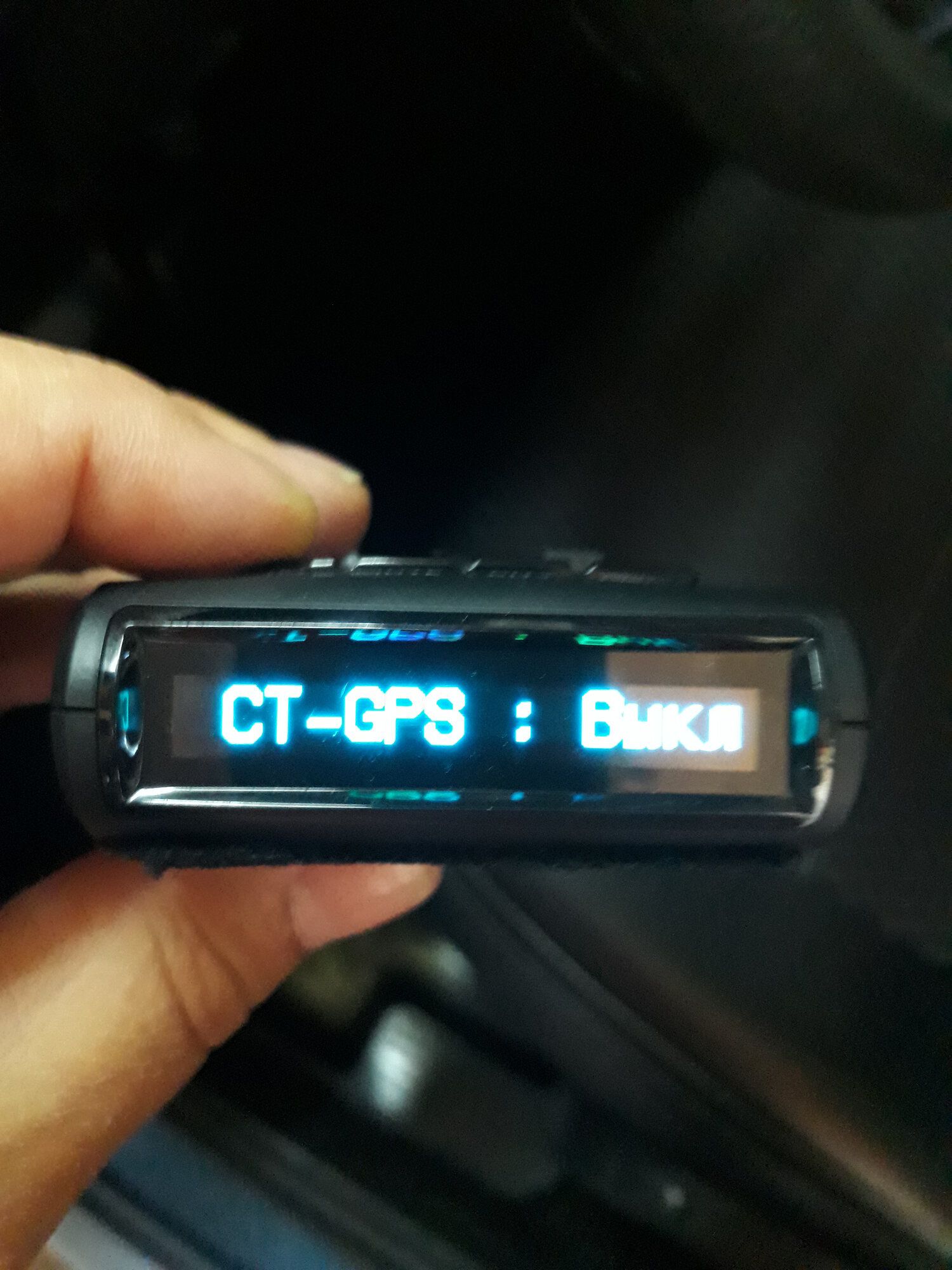

Здравствуйте. Недавно обновил свой 900ый последней прошивкой ( 20220113 ). В меню появился пункт СТ-SPS (по умолчанию ВЫКЛ.) Кто знает что это, а то я никакой информации не нашел?

Детектирование "Стрелки" по базам GPS, по умолчанию выключено.

По умолчанию включено должно быть. Скорее всего настройки нужно сбросить до заводских после перепрошивки.

Я вроде сбрасывал, сразу после обновления прошивки и базы камер. Потом перепроверил, (путём нажатия кнопки Mute и подачи питания) что всё новое встало... Вообще странно, зачем принудительно отключать Стрелку из базы..?

Итак , сегодня сделал сброс до заводских настроек и теперь СТ - GPS по умолчанию - включен. По поводу что это такое, звонил в службу тех.поддержки и ALEEX323232 оказался абсолютно прав. Рекомендовали почитать инструкцию к сигнатурному 800му - там есть описание этого параметра.
