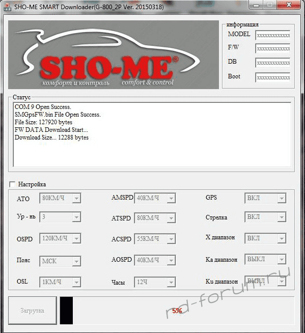

Уважаемые форумчане! Хелп типа. Система 64 бит. винда 7. Имеется аппарат SHO-ME G-800STR с буквой N в конце серийного номера.
Скачал с оф сайта прошивку FW20150311&SD20140819_G800STR_S&N(2P), драйвер тоже скачал. запустил файл прошивки и получил такую картинку и висим уже 20 мин. Что делать? Заранее благодарен

Потключил. Все умерло. Дисплей не горит... не перезагружается. Ужас. Завтра в дальняк... Хелп.
Я ж не зря спросил про окирпичевание. К сожалению, скорее всего невосстановимый кирпич. Я так понимаю, что прошить его через комп тоже не удается?
Отключил, вчера уже поздно было. Сейчас пойду к машине, посмотрю что будет... И жду советов знатоков...
Попробовать перепрошить, как варианты поробовать с другим шнуром, на другом компьютере. При подключении к компьютеру после неудачной прошивки звук подключенного USB-устройства присутствует?

Звука нет. Перепрошился прошивкой SM_G800ST_20121224, прошла успешно. Сейчас надо найти машину и подключиться к питанию.. Вопрос! Для свежей прошивки нужно драйвер устанавливать?
Поздравляю, что не кирпич. Для свежей прошивки драйвер устанавливать не надо. Но установленный ничем не мешает

Все ок! Ситуация разрешилась откатом на старую прошивку 13 года. Потом поставил свежую прошиву и БД. Полет нормальный. Всем спасибо!
Ну и хорошо, что я ошибся. У меня один такой сдох так же вот. Пропал контакт в USB разъеме при прошивке и кирпичик в итоге получися.
