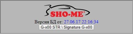

Далее идём на сайт,(требуется регистрация), где, внизу, находим вот такой рисунок
Там внимательно читаем как обновлять РД и каким образом возможно получить базы для этих моделей радар-детекторов с прошивками 2014 и 2015 годов!

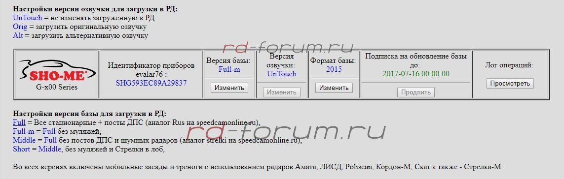

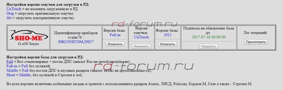

Заходим на персональную страницу и выбираем в появившемся окне то, что нужно получить. В данном случае показан формат базы для прошивок 2015 года.
Читаем внимательно и выбираем не только для какого года прошивки хотим получить базу, но и то, что хотим в этой базе видеть!
Надеюсь, что написал доступным языком. Что не понятно, читаем на рдупдате и темах этого форума. Вся информация есть и доступна каждому без исключения.
