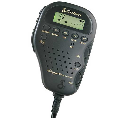

У меня место установки над головой, так что балалайку видеть не буду, соответственно рассматривается связь без визуализации приемника.Насколько понимаю, то есть рации с многофункциональным "матюгальником".Чтобы шумной не была, но при этом главного не пропустила.
Как такие условия?
Есть балалайки с выносной передней панелью :)
к примеру тот же Icom IC-7000
attachment.php
Yaesu FT-857D
Из чисто СВ раций такая же фишка есть у Мегаджета 900 (но у него нет АМ - с дальнобоями не пообщаетесь) и у Альбрехт (модель не помню, но это брат близнец Мегаджета 900, но с АМ)
Есть еще megajet 550
Хотя чего на нее смотреть то?? :) ее слушать надо...
MegaJet MJ-555 - там все на Тангетте, включая дисплей...(У Кобры есть такая же моделька)
Ну и есть еще выносные динамики - что бы лучше слышать :)
