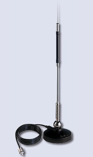

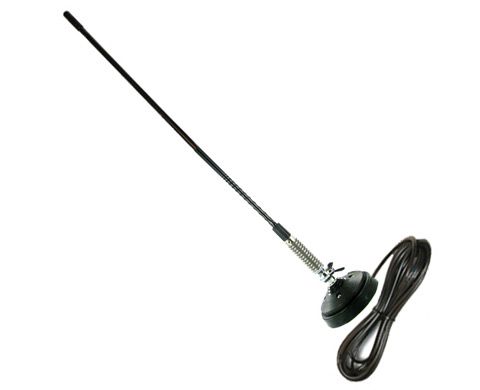

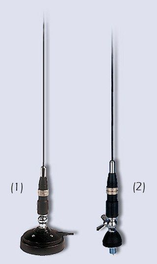

В качестве компромисса можно использовать съемные короткие антенны на магнитном основании. Правда на передачу они будут работать только в ближней зоне.

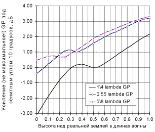

Большое спасибо, но понял я мало.
На диаграммах видно как из антенны вылетают радиоволны, чем дальше отодвинута линия от центральной нижней точки, тем сильнее в этом направлении летят радиоволны.
Все антенны СиБи на крыше машины работают плохо, они в основном излучают радиоволны вверх. Для того что-бы радиоволны излучались в стороны, антенна должна быть поднята хотя бы на 2.5м над землей.
Если антенну поставить не по центру крыши а сзади, то передавать/принимать по ходу движения машины, антенна будет лучше.
Это я понял естественно ;-:) Не понял я про расчеты и прочее....

mealse,
Подвигал разные значения с крышей/антенной не все так просто оказывается.
Надо работать с конкретными значениями, центр крыши самое простое решение. Смещение от оси симметрии может давать самые разные результаты.
