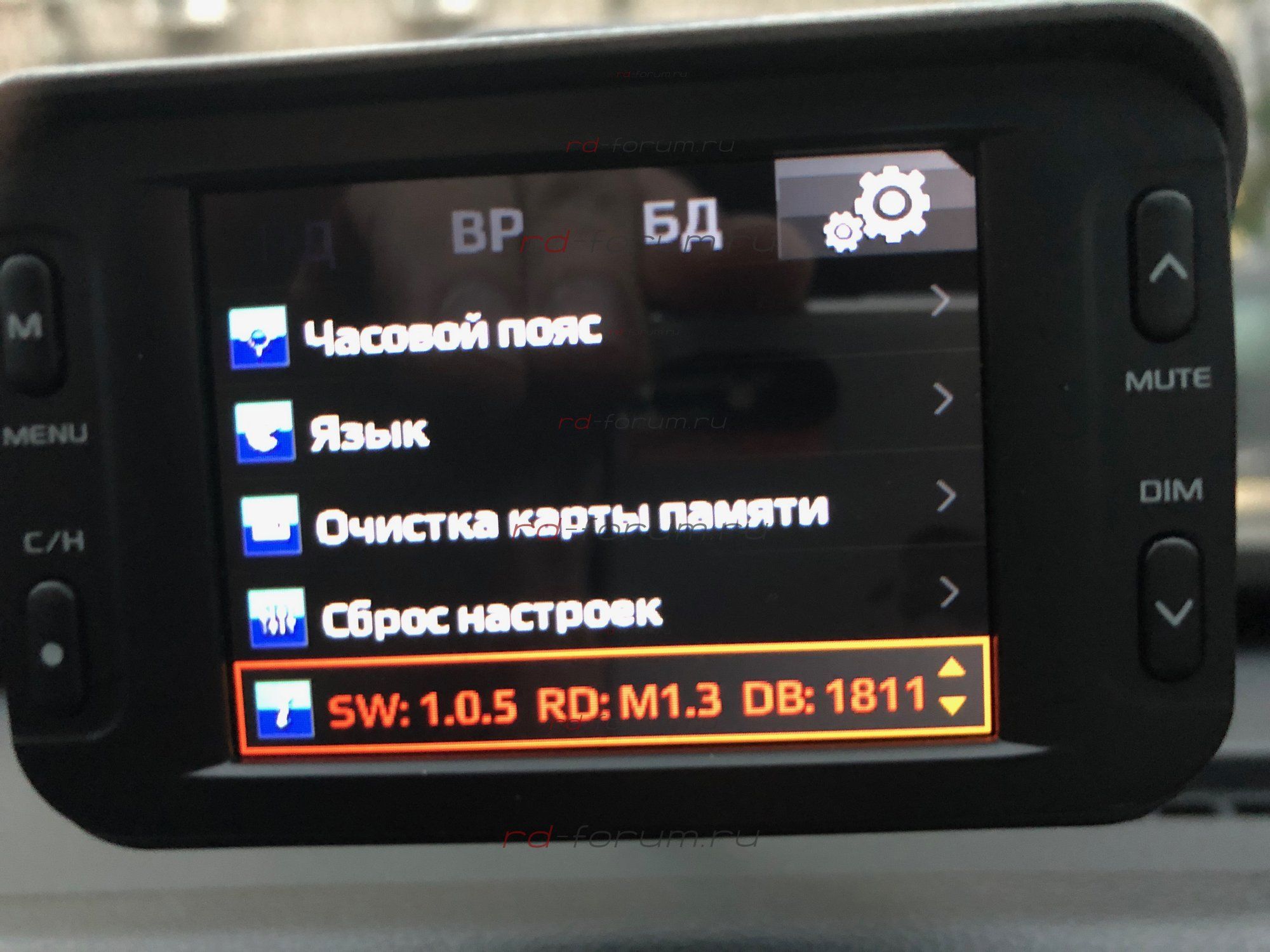

Можете прислать скриншот версии ПО, пожалуйста?
Версия и база последние взятые с официального сайта
Andrey Nikonov
06.11.2018
14
Belarus
INSPECTOR MARLIN S
Ford Explorer
