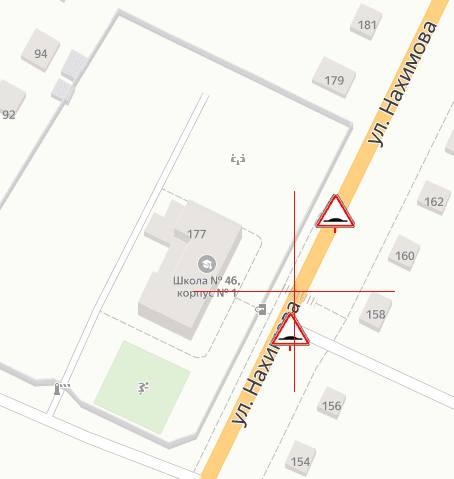

@Bosfor, вот реально хочется в очередной раз услышать про вот эту пару?
На ул. Нахимова лежачих полицейских нет вообще и на вышеуказанном ресурсе их нет и уже достаточно давно, а в якобы обновлённой базе VS-1300S они есть.
Ничего у него не изменится, разумеется, для этого думать надо уметь хоть немного...

ну что там с вашим мощным экспериментом ?
Ну, возможно эти не сложные манипуляции у вас и вызывают некоторые ассоциации с мощность, но на сомом деле это не сложно. С 4-го перезапуска устройства база подхватилась, обновление прошло. Теперь на выезде с города где в обновлении от 9-го августа скоростной режим в базе комбо был 90, сейчас стал 110 и соответствуе факту, на ул Нахимова о лежачих полицейских у школы не говорит, в том числе вообще по городу о лежачих полицейских не предупреждает.
В техподдержке Интего сказали, что такое возможно, нужно сбросить на заводские настройки и ещё раз обновить базы. По поводу исправления прошивки и восстановления обновления чарез приложение сроков нет. Сбрасывать и обновлять по новой не охота, идти в гараж, кидать файл, идти опять в гараж для обновления, возможно в выходные. В приоритете соответствие факту базы фактического скоростного режима. Ну и проблема с показаниями скорости до 5 км/ч на стоящем автомобиле не ушла, возможно исправят в новой прошивке.
