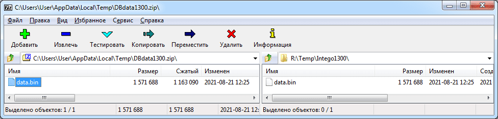

P.S. А для окончательного разбора - взял сегодняшнюю версию и сравним ещё по начинке с завтрашней. Хотя, суббота не показательна по изменениям, конечно.
Для начала:
Обновление для Интего весит 1,11 мб, для шо-ми 2 мб, как-то странно,
База интего - 1,5 мб, а не 1,11.
Про какой шо-ми речь шла?

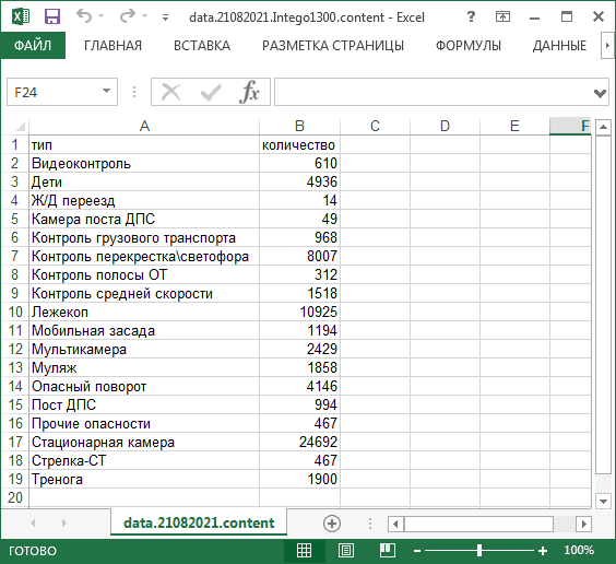

вот уже ради спортивного интереса - потрачу завтра несколько часов, скачаю и разберу упомянутую базу.
Ну, собственно, как и было обещано. Тратить время на сопоставление 56 закодированных в данной базе названий комплексов - нет желания (да и список получится слишком длинный, чтобы на одной странице помещаться без прокрутки), группировки по типам объектов будет вполне достаточно:
Часа через полтора должна выйти сегодняшняя версия, вот и сравним.
А пока - есть надежда всё же увидеть к тому времени ответы @Anton42 на заданные ему вопросы...

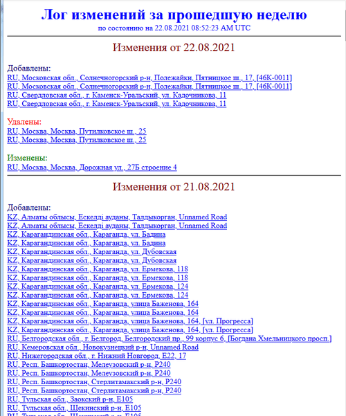

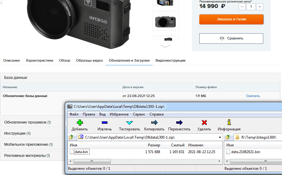

А пока - посмотрим на "необновляемость"... Референсная информация, к сожалению, не содержит времени, когда происходили изменения, т.е. часть вчерашних - могла происходить до момента формирования базы, часть - позже. Сегодня, как видим, 4 камеры в источнике данных добавилось, две удалены, т.е. минимальная разница в +2 объекта в базе быть обязана:
Сначала смотрим на сайт производителя:
Видим дату и время базы, которая
поставил 06.08.21, после этого обновлений не было.
Причём, не было уже в третий раз за время обсуждения.

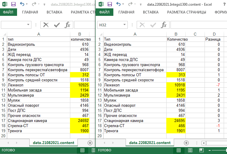

А теперь берем, и сравниваем содержимое вчерашней версии с сегодняшней.
Выводы из всего этого - будут сформулированы отдельно, несколько позже.

Зачем Вы выкладываете сюда эти экселевские файлы? Что они должны показать, сколько камер в базе, зачем это в данном вопросе, их может быть много тысяч, но они не будут соответствовать факту, вот и всё.
