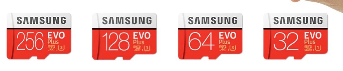

@BabyHummer A-328, У меня она красная
¹ Водонепроницаемый корпус IEC 60529 и IPX7 ² Рабочие температуры от -25 ° C до 85 ° C, нерабочие температуры от -40 ° C до 85 ° C ³ до 50 рентген ⁴ До 15 000 гаусс ※

У меня точно такая же ;-) На 32 гиг.

@BabyHummer A-328, Ну тогда проверить ее на ПК программой H2testw всю поверхность с потерей данных. Долго, но проверит каждый байт на запись и чтение.
