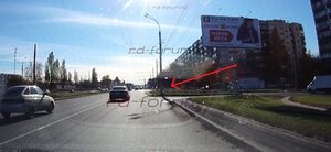

Режим подпись. Прошивка последняя.
Крис в лицо
Кордон м4 в лицо (слева на столбе, который получился рядом с "миксером" на 11 секунде)
Скат-П в лицо. НА фото стрелочкой указал гле он стоял. Что приятно удивло. Скат определился как скат, а не как кречет. Хотя и было подписано по аглицки (SCAT).
P.S. Ещё раз вернусь к звуковому оповещению в режиме подпись с уровня сигнала выше среднего и уровню громкости.
Солнечный день. Экран не очень хорошо виден. Да и за рулём пялиться в него не будешь постоянно. Реагируешь только на звук, который всё-таки тихий. Можно пропустить. Крис и кордон довольно хорошо "в лоб" сработали. А вот СКАТ-П подкачал. Сработка под носом. Хотя может он и раньше отпределился, не могу сказать, на экран не смотрел. И сколько я проехал с уровнем сигнала 1 или 2 тоже не скажу. А так по факту залёт на СКАТ.
P.P.S. Как по мне, так стоит измерять дальность обнаружения камеры именно по звуковому оповещению, т.к., писал выше, на экран ни возможности, ни резону постоянно смотреть нет. И пока звуковое оповещение стоит с уровня сигнала выше среднего будут "залёты". Надо оповещать звуком уже с уровня 1. И да... Чуйку бы немного поднять.[DOUBLEPOST=1508501356][/DOUBLEPOST]Забыл добавить проезд кордона "с помехой". На этом же столбе висит "скорости табло", которое очень фонит.
