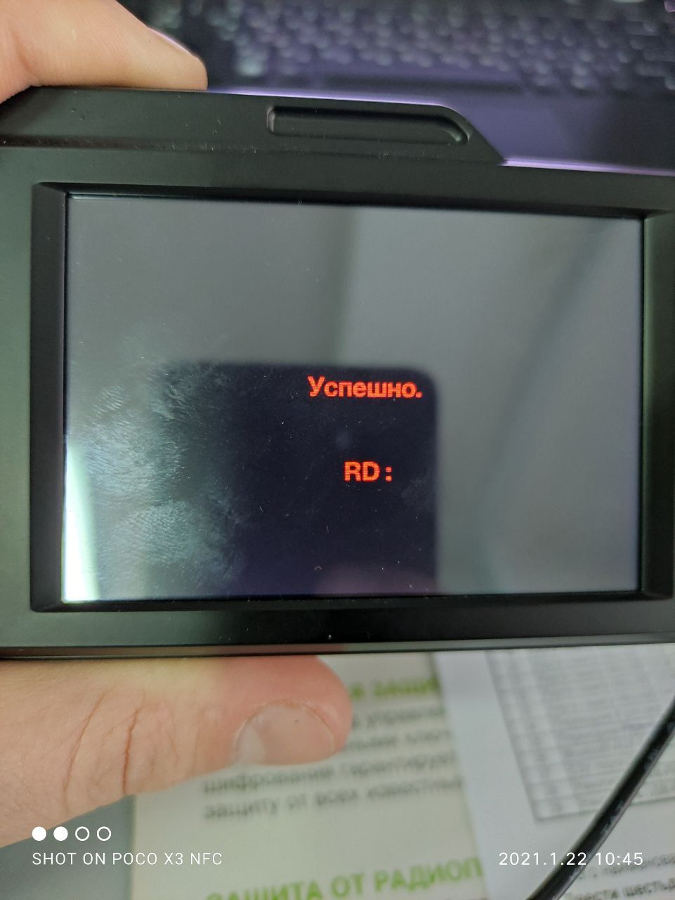

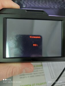

Как вылечить это? Не хочет устанавливаться радарная часть. В меню о ПО пишет: NONE. Пробовал старые 2.5 2.7, новую 3.0 тестовую с этой ветки. Нивкакую.
ПыСы: Техподдержка ответила установите 2.7. И действительно, получилось. Вопрос снят

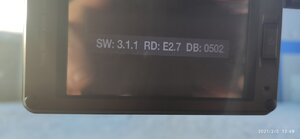

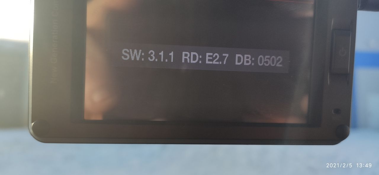

Здравствуйте! Уточните, пожалуйста, какие версии SW,RD и DB отображает Ваше устройство.
Вениамин
08.02.2021
Вологда
Combo Slim Signature sw:3.1. 1
Kia Rio X line
Здравствуйте!
sw 3.1.1 rd 2.7 db0502

Установите вот эту прошивку модуля РД - rdfw.bin. После обновления на дисплее должно быть написано "Успешно" и отображаться версия RD:E2.7
Так ведь она у меня и стоит. (смотрите фото)
Я видел. Но она у Вас стоять не должна была, если Вы обновляли ПО и базу с нашего сайта. Возможно имеется ошибка обновления прошивки РД до версии Е3.0. В этом случае нужно переустановить версию прошивки РД Е2.7.
Мы знаем об этой проблеме, которая возникает на некоторых устройствах. Ждем исправления.

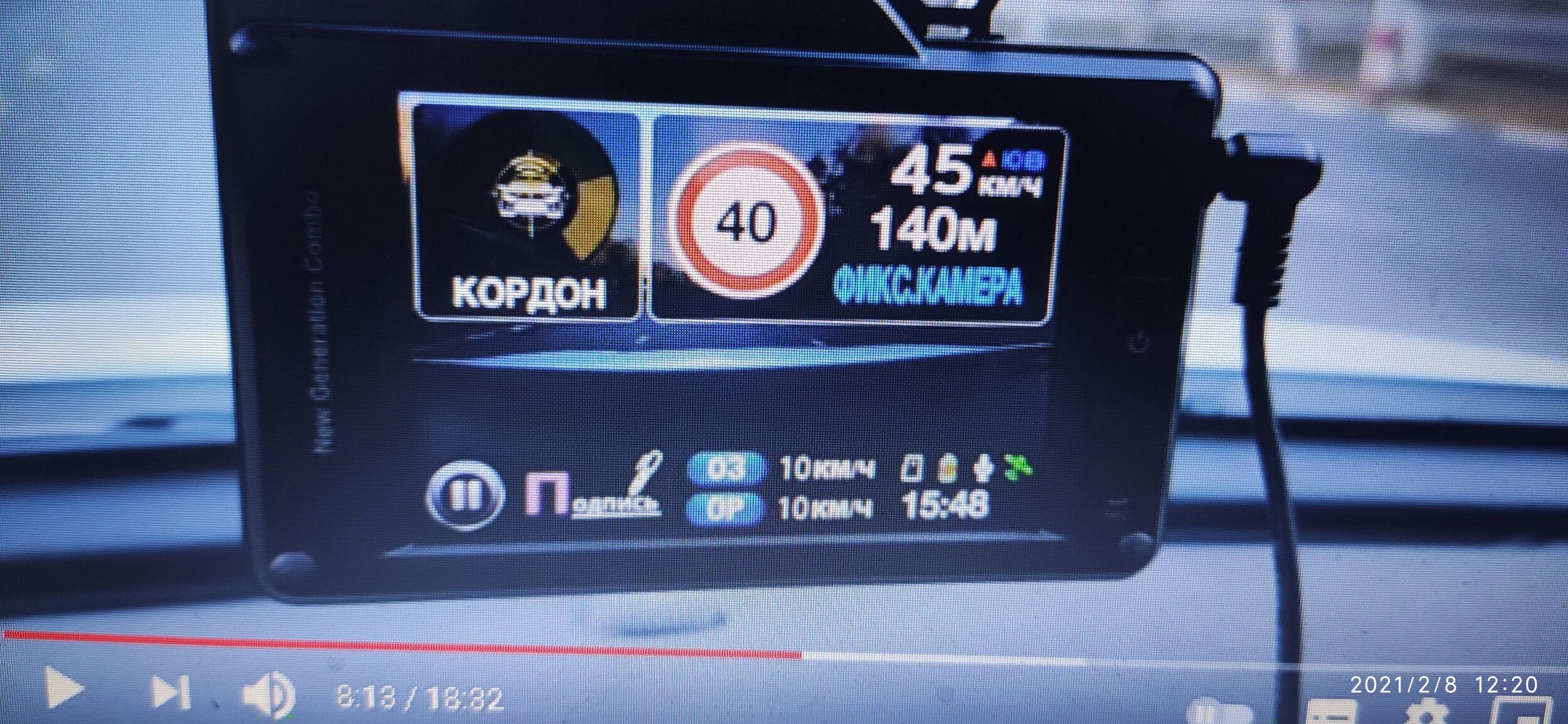

Спасибо за информацию. Я новый сразу обновил с сайта. Но там стоит 3.0. Сейчас поставил Вашу. Съездил в магазин, где брал прибор. У них есть оборудование для проверки радарной части. Всё работает. На обратном пути поставил режим трасса и прибор стал ловить сигналы К. А в сигнатуре не ловит. Так должно быть? Ведь на роликах в Ютюбе ловит и в сигнатуре (см фото). У меня есть радар G 1000. Тот ловил всё и за много метров. Буду благодарен за ответ.
    630,4 КБ · Просмотры: 193
