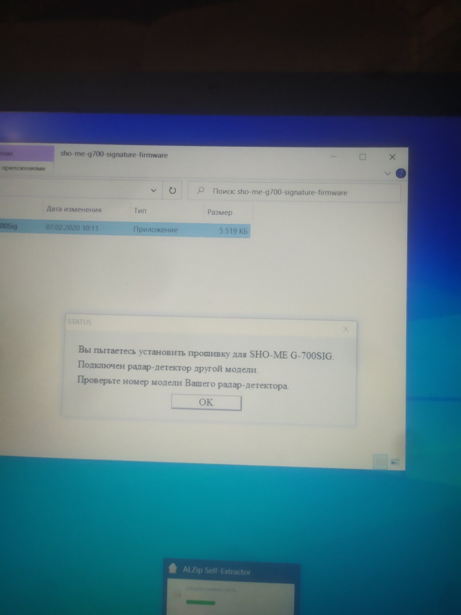

При попытке обновления прошивки возникла такая проблема
    111,5 КБ · Просмотры: 147
    153,9 КБ · Просмотры: 145

Здравствуйте, такая проблема, при обновлении прошивки выдает, что подключена другая модел
Исправление для тестовой прошивки - FW20200116&SD20191205_G700Sig.zip
Уменьшены ложные срабатывания, исправлены ошибки при оповещении некоторых точек
ь и по глупости прошил базу камер последней версии, машину завожу включается радар, GPS работает, проезжаю какое-то расстояние, останавливаюсь, глушу машину, завожу снова, GPS не работает, на экране только режим показывает в чем проблема?

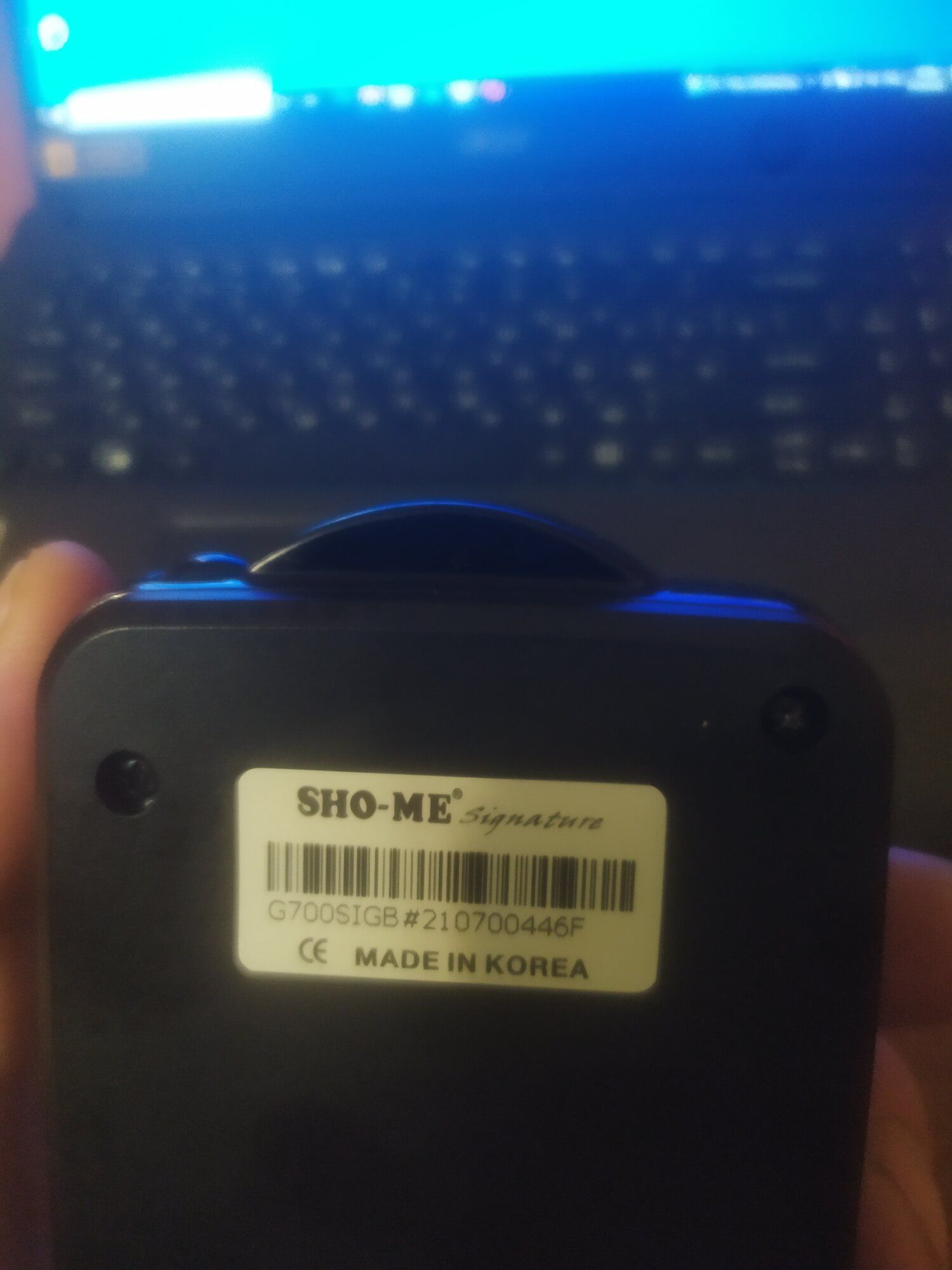

Фото наклейки с серийным номером можно?
