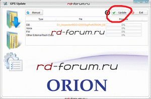

О подготовке файла радаров.
Из инструкции видно что надо скачать текстовый файл формата cvs и засунуть его в программу.
На скриншоте часть названия этого файла "SpeedCamOnline.ru_2016-07-04_nn_srt..." что подразумевает ..._nn_strelki.txt
Структура простого Навителовского формата, с 4пда, такая:
1 - Статическая камера
2 - Встроенная в светофор
3 - Камера проверяющая проезд на красный свет
4 - Камера измеряющая скорость на отрезке дороги
5 - Мобильная камера (засада)
В расширенном формате, Автодории имеют тип 101
Как видим тип 4 это Автодория, но со Спидкама, для Навитела в этом типе №4 объединены и Автодории и Стрелки, что может вызвать некоторую путаницу, если скачивать готовые подборки "все типы, без мобильных засад" и тп.
Надо применять ручную фильтрацию по типам камер и не включать Автодорию.
Орион озвучивает типы камер так:
1 - радар
2 - видеокамера
3 - видеокамера
4 - Стрелка
5 - никак не озвучивает
Можно скачать файл для iGo, в нём Стрелки и простые радары = тип 1, но надо переворачивать направление точки.
У iGo и Навитела направление срабатывания точки отличаются на 180 градусов.
Автодории будут называться Стрелкими, а Стрелки просто радарами.

Продолжаем вставлять в Орион Автодории.
Всё оказалось очень просто, для этого нужно быть начитанным человеком и читать правильные книжки.
Правильные книжки лежат на сайте Супры, к которой каким-то образом оказался причастен и Орион.
Называется она Инструкция по обновлению GPS базы.
В этой книжке написано что начало Автодории это тип 30, а конец тип 31, далее всё становится очевидным.
Прочитавши инструкцию, для проверки гипотезы о правильных типах Автодории, сделал фиктивные точки неподалёку от дома, дабы далеко не ездить, и Орион бодро озвучил эту самую точку, начало и конец.

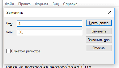

Т.ч. теперь можно самостоятельно делать актуальные базы где озвучиваются и Стрелки и Автодории с правильной обработкой Автодории.
Можно делать немного не по инструкции, а брать базу Автодории со Спидкама самому.
Сначала скачать начало Автодорий в файл N.
Потом скачать конец в файл K.
Открыть файла в Notepad и сделать массовую замену в файле N - ,4, на ,30, и в файле K - ,4, на ,31, потом скопировать содержимое одного файла в другой, сохранить результат и скопировать этот результат в основной файл радаров со Спидкама. Далее по инструкции.
Базу Автодорий брать от SUPRA DRS-GD59VST или SUPRA DRS-GD69VST
Программу конвертер использовать естественно Орионовскую а не Супрувскую.

Продолжаем разговор (с)
Значица надо облегчить страдания пользователя по вставлению радарных точек в Орион.
Попросил одного визарда создать заклинание по преобразованию файлов со Спидкама.
Суть магических пассов такова:
1-Выделяем только началы Автодорий.
Фильтруем.
Скачиваем только отфильтрованное для Навитела.
2-Выделяем только канцы Автодорий.
Фильтруем.
3-Выделаем любые другие радары, ну там Стрелки, малошумные и тд. (мобильные засады не озвучиваются, может надо тип менять, мне оно не надо).

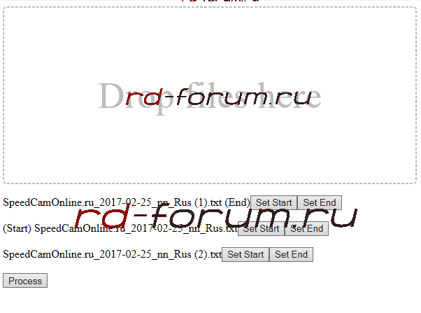

Разархивируем волшебную страницу 3-1.html из архива 3-1.zip, куда угодно.
Тычем мышью в эту страницу, она открывается.
В ней написано по иностранному - "Drop files here", это означает тащи файлы сюда.

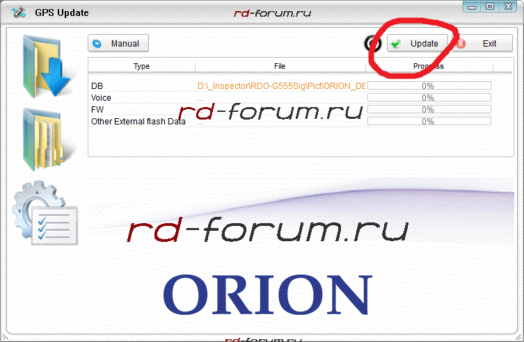

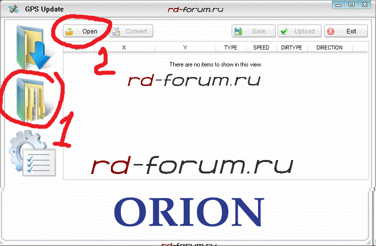

Надо выделить мышью сразу ТРИ файла скачанные со Спидкама (начала Автодорий, концы Автодорий и другие радары) и перетащить в окно где написаны волшебные слова "Drop files here".
Патом тыкнуть мышью в файл началов и выбрать Set Start
Патом тыкнуть мышью в файл канцов и выбрать Set Eend
Патом нажать на Process.
Волшебная страница предложит сохранить новый файл, его надо сохранить.
Потом этот файл с названием из всех трех предыдущих файлов (что-б неперепутать) надо открыть в Орионовском конвертере, подключить Сигнатурный Радар Детектор Орион К Компьютеру, как только точки радаров упорядочатся нажать Convert, потом Update и вуаля в радардетектор залита новая актуальная база, и не надо никого просить.

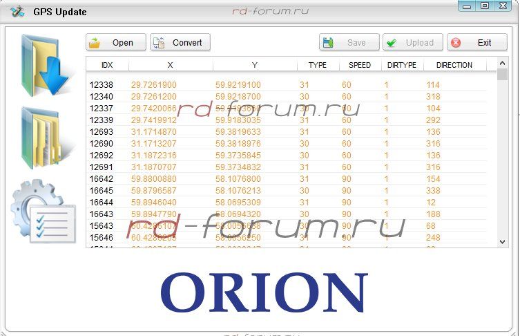

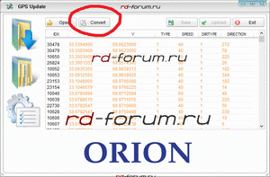

Спасибо за внимание к Ориону, хотя не понимаю зачем оно вам нужно?
Я уже объяснял ситуацию по Автодориям, объясню ещё один раз.
Для Ориона начала Автодирий - это признак 30, концы - 31.
Со Спидкама Автодории скачиваются и начала, и концы с признаком 4.
Признак 4 у Ориона это Стрелки.
Поэтому, если просто так взять и скачать файл точек со Спидкама, то Орион будет и на Стрелки и на Автодории говорить - СТРЕЛКА.
пример:
22177,37.8289003,55.3414005,4,70,1,258
22175,37.8519269,55.3436394,4,70,1,280
Где здесь конец и где начало?
Правильно так
22177,37.8289003,55.3414005,30,70,1,258
22175,37.8519269,55.3436394,31,70,1,280
Для этого и нужно волшебство, оно преобразует неправильное в правильное.

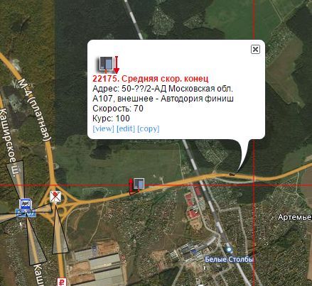

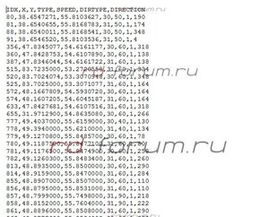

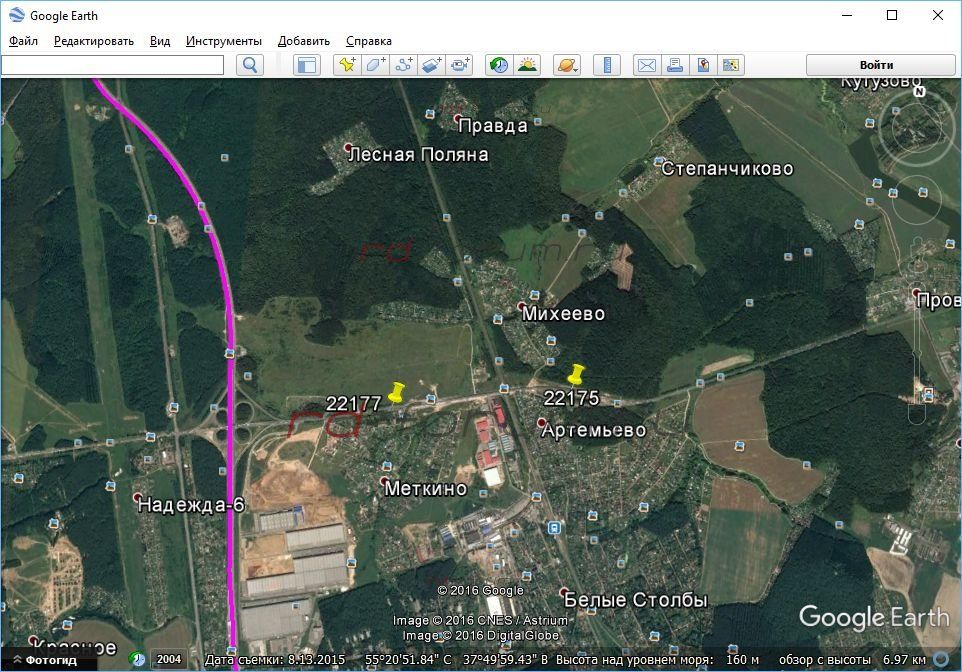

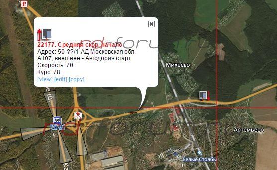

Конвертер Ориона кроме файла точек загружаемого в радардетектор, делает и файл формата kml, этот файл открывается в Гугл Планета Земля и все точки можно внимательно рассмотреть, рассмотрим и мы.
Потом рассмотрим эти точки как они обозначены на Спидкаме и убедимся, что все преобразования сделаны правильно.

Оно правильно расставляет типы 30 и 31 но не увязывает начала и концы автодорий в базе.

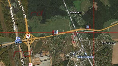

Да. Географически там все красиво, посмотрел.
А вот что в базе творится-сомневаюсь. Не даром у Супры требуется расположить начала и соответствующие им концы строго последовательно. Они ж не дураки, и прекрасно знают зачем это нужно. А у Вас после всех манипуляций получится мешанина из начал и концов КСС
Смотрим сверху вниз. Начало-конец, начало-конец, начало-начало, конец-конец.
Точно также мешанину видит и конвертор
Понятия не имею про его алгоритм работы с КСС. Но если он не увязывает пары между собой (а как он узнает эти пары то? ) То получается, что прибор просто видит в базе старт и тупо ждет когда же будет финиш? :) Даже если я уеду в поля, он его ждать будет?
У других же не рвет. Кто-то отсчитывает среднюю до финиша, а кто-то просто оповещает о проезде финишной точки без скорости.

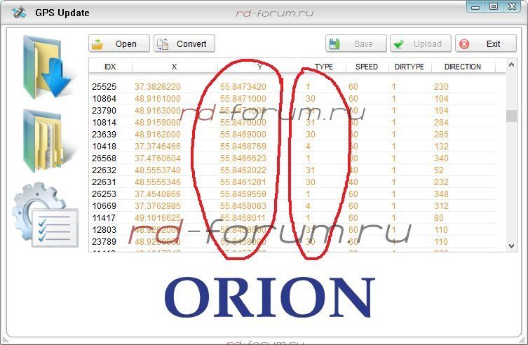

Конвертеру совершенно безразлично как отсортированы точки во входном файле, он сам сортирует точки как ему надо, и если присмотреться, то видно что сортирует их по широте.
Если взять файл Автодорий от Супры SUPRA DRS-GD69VST то конвертер точно так же отсортирует.
    68,6 КБ · Просмотры: 843
Но при этом КСС строго увязывает старт с финишем... Это видно при работе конвертера, когда он базу делает... А тут да. Географически точки будут стоять верно. Но не более того...
Просто я то думал , что вся "магия" нужна, чтоб увязать старты с финишами. А коль прибору по барабану, то и магия никакая не нужна. Отфильтровал все старты, сохранил, отфильтровал финишы, сохранил. Открыл в экзеле старты и финишы. Заменил у стартов тип точки на 30 у финишей на 31 и тупо скопировал-вставил финишы к стартам или наоборот. Конвертер их все рано по своему отсортирует...

Лажанулся я когда писал что мобильные радары не озвучивает, стал делать актуальную базу и вспомнил что сам выключил оповещения о мобильных радарах в приборе.
Хотя единственно на что они нужны - по ним видно почему народ резко и беспричинно тормозит в самых неожиданных местах.
Можно и так, у меня например Эхеля нету, в нотепаде менял, но зачем эти телодвижения.
Скачал три файла и дальше всё автоматом делается.
