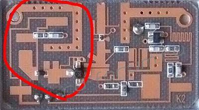

поэтому сигнатура это и алгоритм переключения и расстояние между частотами
Совершенно верно, но для этого нужны точные временные интервалы и стабильность частоты гетеродина.
В вашем случае критичная часть это гетеродин. Какая у него стабильность частоты после установления температурного режима после включения и фиксации управляющего напряжения в разных участках изменения частотного диапазона?
У Вистлеровского варианта гетеродина, по словам разработчиков Некста высокая, и точность определения частоты может достигать 1 МГц.
Три знака после запятой. До мегагерца.
Типа 24.324 ГГц.
У обычного китайского варианта, судя по попыткам выводить частоты радаров на дисплей намного меньше. На дисплее показывали типа 24.3 ГГц.

задачи выводить точную частоту на дисплей нет.
Но вам же нужно что бы ваш гетеродин перестраивался стабильно всё время.
Как еще можно узнать частоту кроме как принять за аксиому что частота стабильна, изменяется заранее определённым образом и начать отсчет времени от начала пилы и верить что через столько-то миллисекунд частота гетеродина будет такая-то а не другая. Тогда частоты радаров можно привязать ко временной шкале (частоте) и не путать их с другими частотами.
Можно посмотреть как сделаны подобные СВЧ устройства, которые изначально проектировались для стабильной работы, спутниковые конвертеры (они должны настраиваться на конкретные частоты) и приёмная часть Белскортов и Валентинов.
Сразу видно невооруженным взглядом качественное отличие - материал подложки. Фторопласт или Teflon.
И это только самая видимая часть.
get-jpg.27028
