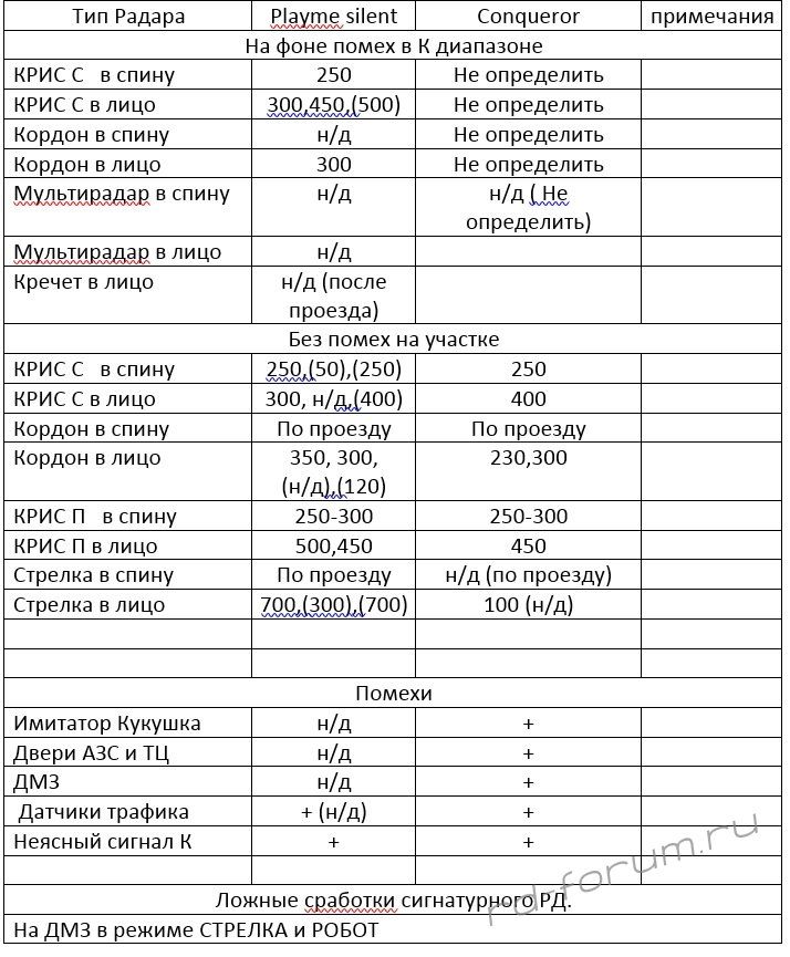

@Green_label блин ну я не идиот! всё выставлено....
Предварительно по этой прошивке:
У Радара были пропуски (по 1 разу) на КРИС С, КРИС П, по остальным пропускам - вероятно он медленно думает.
в скобках режим ПОДПИСЬ, без скобок УМНЫЙ.
Тесты проводились без ЖПС оповещения.[DOUBLEPOST=1464889802][/DOUBLEPOST]@Green_label ну они не постоянны. Очень сильно мешают помехи, и от них он тормозит. В чистых условиях нормально, ну за исключением пары случаев с КРИС.
А начальные стадии - ну это в жизни маловероятно т к РД ни кто не будет перед прибором включать.

@Б.Е.А. Женя, огромное спасибо за потраченное время, бензин и нервы!
С текущим состоянием - абсолютно всё понятно. Поскольку производитель обещал "на днях" новую версию прошивки с устранением всего этого - пока даже и комментировать особого смысла нет. А вот что и как будет исправлено в реальности - будет весьма любопытно...
Ну а желающим приобщиться к вершинам радар-детекторного искусства - конечно же, нужно поспешить воспользоваться небывало щедрым предложением производителя. Ведь предоставляемой скидки - как раз хватит на уплату штрафа от пропущенного КРИСа, а если повезёт - то и на два...

@Б.Е.А. Вроде в сравнении с конкуром неплохо выглядит, кстати. Ловит так же, а помех меньше. Что уже весьма неплохо по мне
Я про умный режим. Режим подписи по/моему бесполезен (опасен). Основной по логике умный, а в отдельных случаях, судя по тесту mono лучше уходить в трасса.
ну конкур в некоторых случаях бывает дальнобойней.
А вообще - конкур уже не молодой аппарат, но актуальный, новые РД, должны быть не хуже, иначе зачем они нужны.
Но все бы хорошо - кроме пропусков на КРИС (видео выкладывал). маломощные база подстрахует, а эти ...
На счет режима трасса - смысл тогда рД менять - ради тех же помех и всего лишь подписи о названии некоторых комплексов?
Режим подпись фильтрует все! и датчики трафика ... я бы его допиливал бы.
Надо дорабатывать ПО. И как минимум на КРИС и др мобильные комплексы которых не внести в базу.
@Alchi, жаль, что нам не удалось послушать начальника транспортного цеха Арену...
Не буду ничего предрекать без реальных заездов. Но и поводов для замены конкура на вот это - в упор не вижу...

@Alchi, даже если смотреть по таблице - детектор, который пропускает КРИС, никакого другого расположения, кроме как в контейнере для мусора, иметь не должен...
P.S. Сугубо личное мнение, возможно, у кого-то оно будет иным, мазохизм у нас в стране ненаказуем...

А что Арена? Моно тестил, в умном режиме 160м (маловато!), в трассе 280м.
С Кордоном вот беда была (но их мобильных пока нету вроде), с Роботом, понятное дело...
Хотя, согласен, чем больше заездов тем репрезентативней будет.

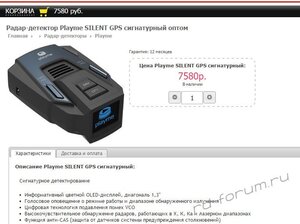

Учитывая вот это.
Как то неприятненько на душе становится. И цена в 7580, я думаю, тоже не в ущерб продавцу заявлена а с наваром? :) И вам он явно не дороже обошелся.:)
Сколько ж он в реале то обходится? Тысяч в 5? Ну так и отдали бы людям по себестоимости. Нет. Вы даже тут навариться хотите. Типа акция за Ваши баблосики. Типа тестируйте, ищите для нас косяки в приборе, тратьте свое время, бензин, а мы еще и наваримся на Вас в итоге.:)
Как это по нашему. Накрутить 100 процентов, а потом делать акции, скидки.:)
На этом фоне заголовок темы с акцией выглядит просто издевкой:
"для форумчан на супер-условиях !!LIMITED OFFER!!"

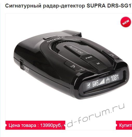

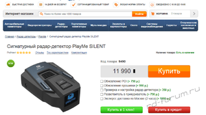

Да. Меня тут представитель обвиняет в однобоком подходе. Так вот я посмотрел и на конкурента.
Это оптом
А это в инет магазине Супры
Разница в 340 рублей. Да. Дорого. Но я хоть дураком при этом себя не ощущаю на дикой разнице цен между оптом и розницей.
Надеюсь магазин то по раскраске все узнали? Так вот зайдите и сами убедитесь.
Шомик G900 разница между оптом и ценой в инет магазе официальном в 310 рублей
У Monaco- 190 рублей.
Выводы делайте сами...
