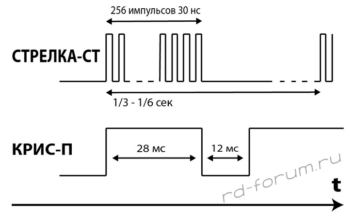

Но времена ж меняются... Современные радары для повышения помехозащищенности работают не в постоянном режиме, а с модуляцией рабочей частоты определённой последовательностью импульсов :
Для упрощения - не будем подробно рассматривать случай, когда модуляция производится не по амплитуде сигнала, а по его частоте, там для реализации "сигнатурности от PlayMe" всё ещё более грустно:
Снова для наглядности использую иллюстрацию от @Василий Белкин :
upload_2016-6-1_11-38-4.png ​
Перечень моделей радаров, специфичную последовательность импульсов (т.е. ту самую сигнатуру) для которых удаётся распознавать, переписывать тут не буду, см. инструкцию. Аналогичные картинки можно получить и для датчиков трафика, и для датчиков мертвых зон, и для многого другого - именно для отстройки от помех их и делают уникальными.
На первый взгляд, для тех, кто не умеет думать о последствиях, тут всё красиво: анализируем принятый сигнал, сравниваем его с сохраненной маской (сигнатурой), при совпадении - соответствующим образом идентифицируем, при различиях - считаем неизвестным (или постоянным) сигналом в К.

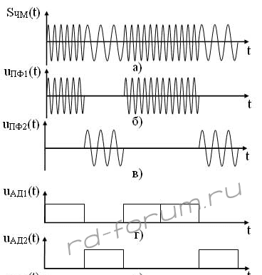

В лабораторных условиях - так и будет. В реальной жизни - накладываются факторы, которые, почему-то, неизвестны продвинуто-инновационным инженерам PlayMe. Возможно, их план был совсем уж хорош...
Абсолютно любой приёмник радиосигналов имеет полосу пропускания отличной от нуля ширины. Это означает, что помимо полезного сигнала на амплитуду того, что будет получено на выходе детектора и будет подвергаться дальнейшему анализу на сигнатуры, будут влиять и помехи, близкие к нему по частоте.
На картинке приведенной ниже - видно, что происходит в подобном случае, если разница между порогами, разделяющими полезный сигнал от "вредного" достаточно мала:
Помеха низкого уровня (между вторым и третьим импульсом) - отфильтрована, помеха высокого уровня - приводит к несовпадению сигнатуры с образцовой. Результат - мы не знаем, что это, называем постоянным К. Или перестаём фильтровать, в случае анализа на ДМЗ, датчик трафика и т.д.
Но это ж ещё не всё... Никто ведь не хочет ездить под звуки, характерные для первых стрелкодетекторов, которые были способны только различить, есть сигнал, или нет? Поэтому в реальности нижний из уровеней порогов ограничений - находится существенно ниже, для того, чтобы иметь возможность получить какую-то оценку уровня сигнала. Казалось бы, ну и что, все так и делают...
Вот только в этом случае помеха, которая превышает этот нижний порог при уже гораздо меньшей своей амплитуде - сделает из этих четырёх импульсов на рисунке один длинный. Можете проверить самостоятельно, всё необходимое для аппроксимации на картинке отображено.
Результат? Да сущие пустяки...
Достаточно появиться помехе с близкой частотой и с уровнем хоть чуть-чуть выше нижнего порога - и наступает тишина...
Ну, или отсутствие отсечки ДМЗ \ прочих датчиков, но это хоть просто обидно, а не накладно...
Вот ровно это сейчас и наблюдает @Б.Е.А вживую.

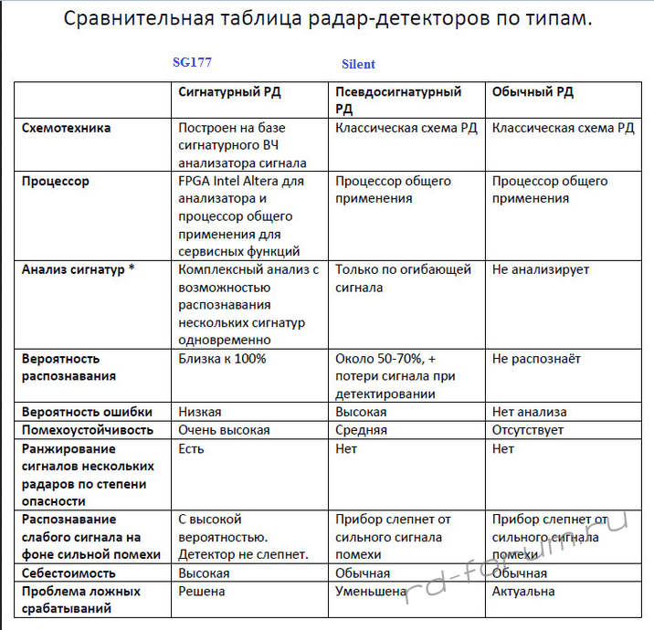

Короче Silent ПСЕВДОСИГНАТУРНИК походу (пусть это будет моё и-м-х-о, а то набегут сейчас :) )
Ну давайте ещё придумаем НАПИСАННЫХ ВСЕМИ ЗАГЛАВНЫМИ БУКВАМИ терминов, навеянных яростной креативной деятельностью конкурентов:D и будем все их использовать - класс)
