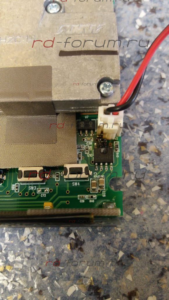

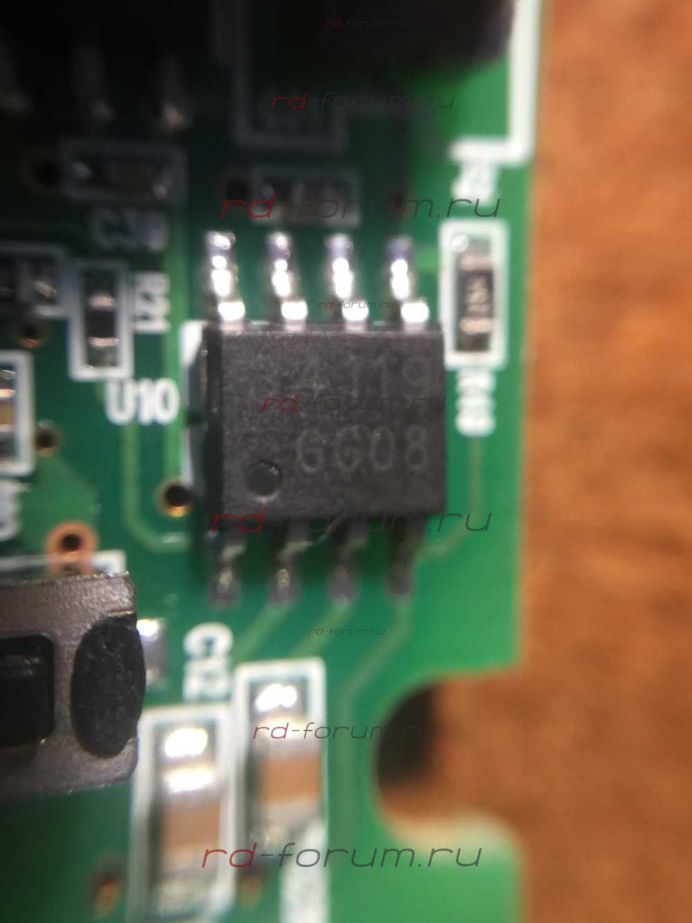

Всем доброго.
Есть проблемка, радар перестал болтать, всё остальное работает. При вскрытии обнаружилось это (фото) может кто подсказать полную маркировку этого элемента?

Всем доброго.

спасибо, выше это конденсатор между 6 и 7 ногой я так понимаю?
