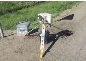

Я не понимаю, но в Оренбурге треноги определяет непосредственно перед проездом этой треноги. Настройки по умолчанию, прошивка последняя.
Рустам56
19.04.2019
30
Оренбургская
Sho-me g1000
Kia Sportage
Вот
    133,1 КБ · Просмотры: 538

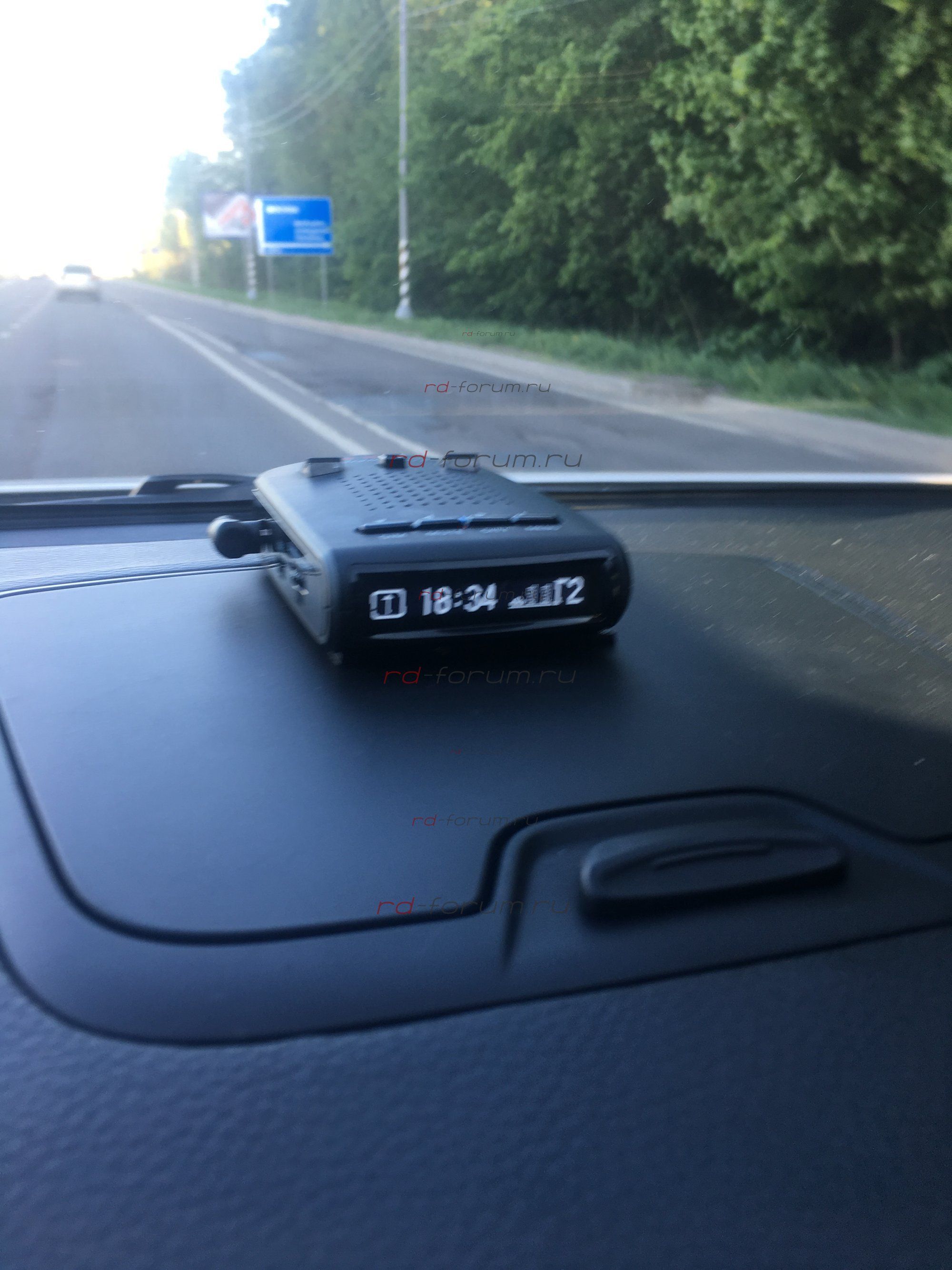

Как снова запустить работу gps? Случайно за место сброса к заводским настройкам сбросил gps.
Rus1408
08.09.2017
82
Sho-me g1000 signature
Хендай Санта фе
Понял. Спасибо. Вообще у меня плохо работает gps.
    430,5 КБ · Просмотры: 475
