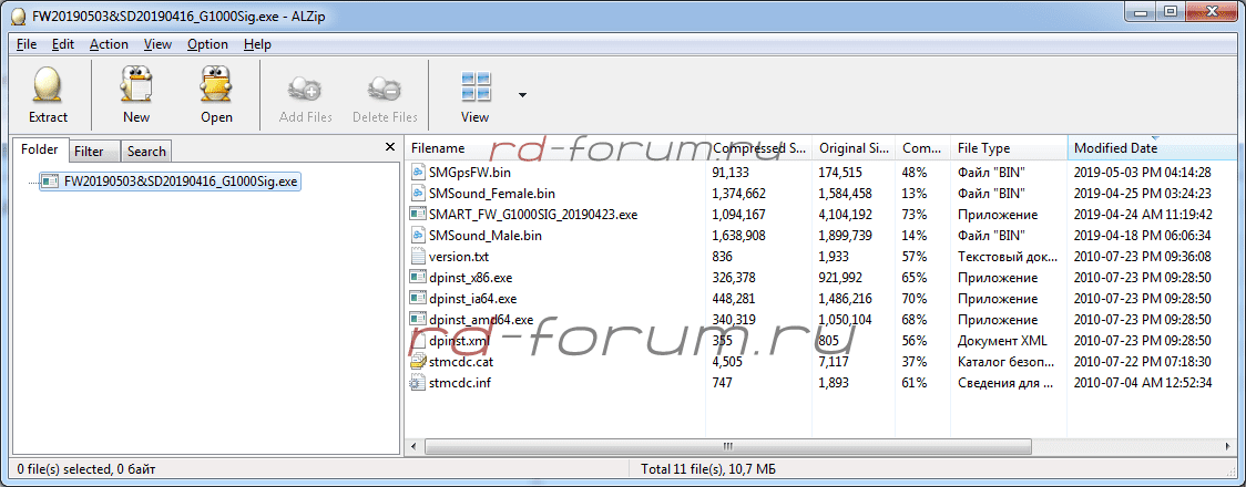

Новая версия прошивки. Улучшено детектирование точек из базы на изгибах дороги. Улучшена работа обработки точек с флагом «луч- прямоугольник»
FW20190503&SD20190416_G1000Sig.zip
Расширение файла в архиве нужно поменять на .exe

Пишет архив поврежден.
не могу по-другому проверить.
Три разных архиватора - всё нормально...[DOUBLEPOST=1556892785][/DOUBLEPOST]P.S. И даже так..
