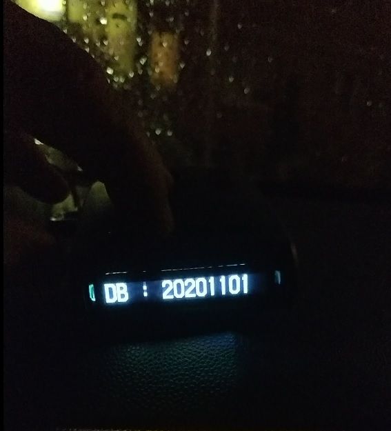

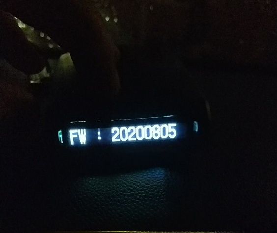

Подскажите. почему после установки последней тестовой прошивки, не обновляются базы камер и радаров. Сброс кнопкой City на настройки по умолчанию, базы остаются старыми DB:20200207.
Версию базы смотрите в самом устройстве? Попробуйте обновить прошивку, потом сразу базу, потом при первом включении сброс кнопкой CITY.

Получилось после отката на официальную, сброса настроек, далее обратно накатил тестовую и залил базы от 01.11. 1.jpg 2.jpg
