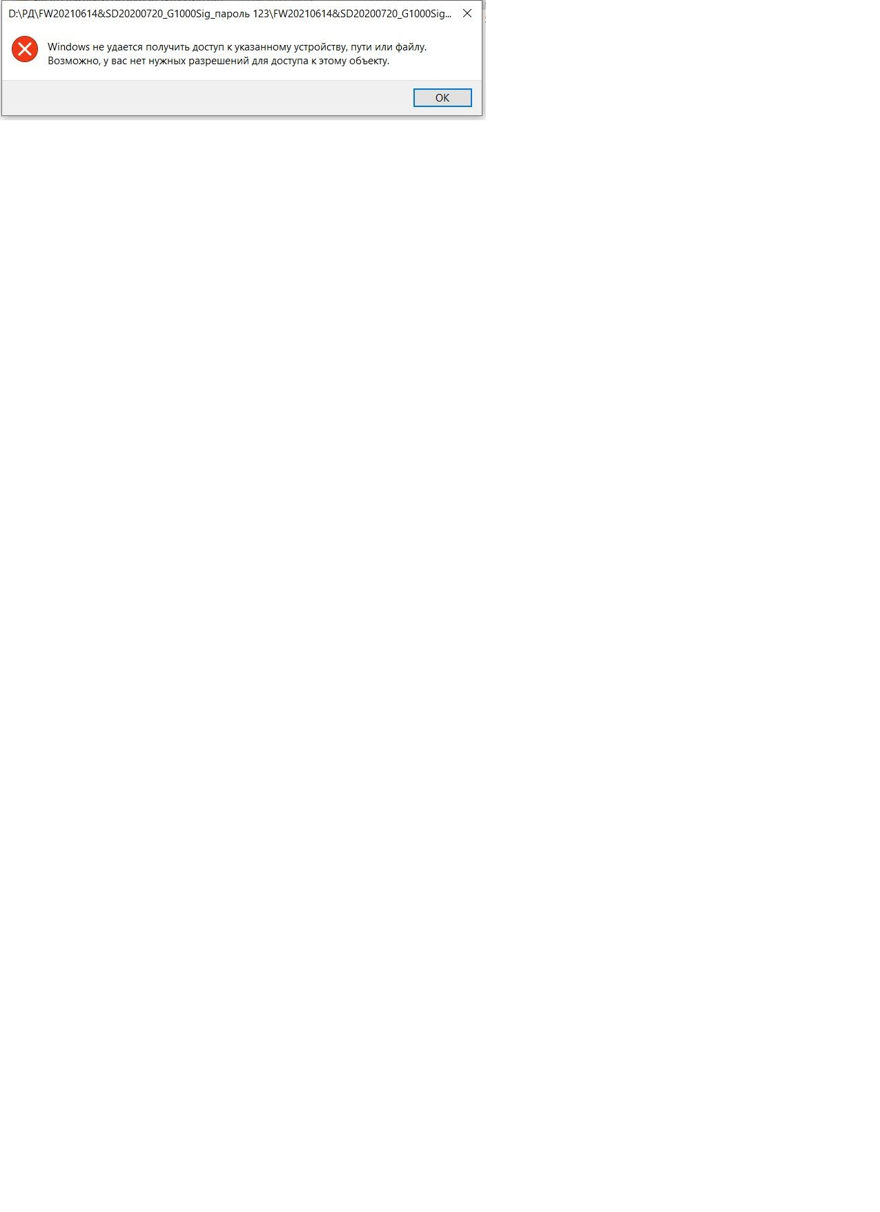

Прошивка это не игры, а необходимое действие при использовании подобных устройств. Специально для продавца можете в крайнем случае установить прошивку 20200202.
Прошейтесь последней тестовой, она подтверждена как официальная - FW20210614&SD20200720_G1000Sig_пароль 123.7z
Не забывайте делать сброс настроек после обновления.
Скачал,распаковал,винда 10 пишет нет доступа к файлу,а потом касперский ругается.
