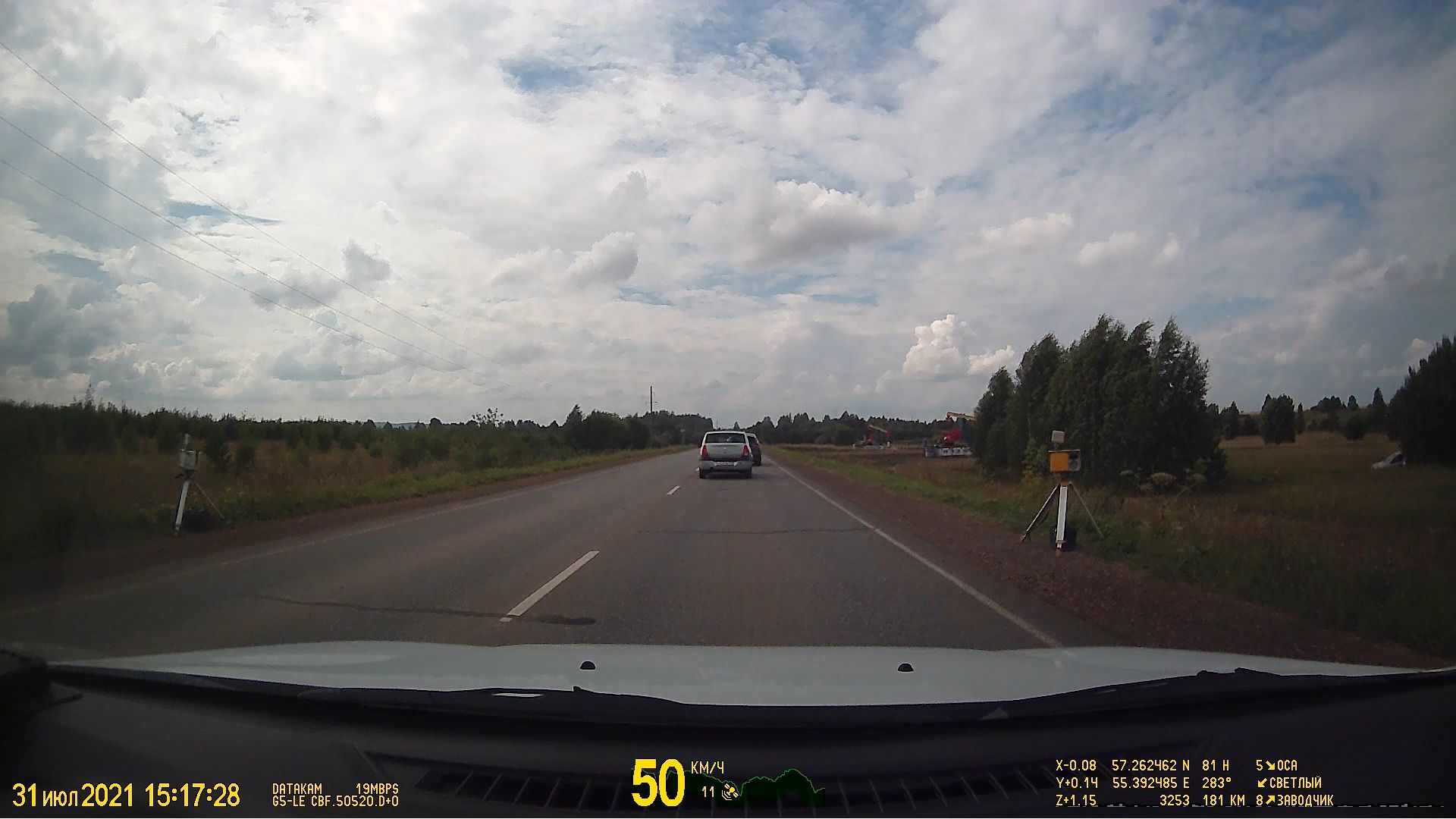

режим трасса сигнатура вкл. прошивка последняя бета. ложняков конечно хватает, но он в упор ни как не среагировал на треногу
А можно подробнее - на какой скорости включаются режимы АТ и Т?
Сдаётся мне, что при V - 50 км/ч включен Сигнатурный режим.
AT-0 AC-0 АГ-0 КО-1 СК-1 Сиг - ВКЛ Режим - Трасса

Я так понял, что вложение с Крисом появилось несколько позже моего ответа. Я то предполагал, что там могла быть Арена. На Крис должен реагировать в любой позе и любом режиме. Как вариант - прокатится поочерёдно с любым другим РД. Возможны варианты - Крисы используют как пугало, или у них сели акумы, а пастухи тупо отрабатывают время.

Трасса, понаблюдаю ещё.:D
Ну как же в Т без ложняков? Скажу по секрету - ложняки бывают и в С режиме. Только обзывает он их названиями радаров.

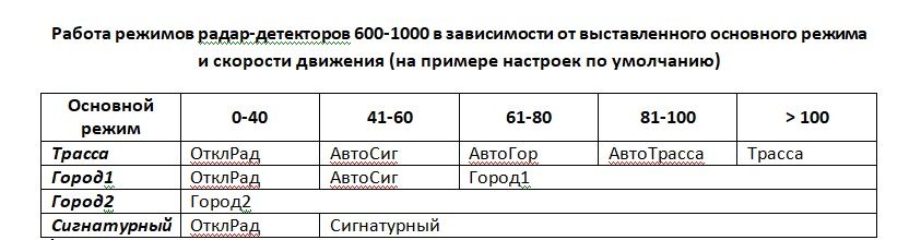

Добрый день всем. Раньше катал 800стр шомик, сейчас перешел на сигнатурный G-1000? при настройке сразу возник вопрос, так нет этого в манауле и на форуме ответа не нашел. При настройке в меню авто город, авто трасса понятно, а вот авто сигнатурный если 60, то до 60км сигнатурный, затем обычный или как. И второе кнопкой CITY переключаем в режим Город1, Город2, Трасса, Сигнатурный. Если режим Город сигнатурный режим работает или нет и до какой скорости. Если режим Сигнатурный, то он все время работает или опять до какой скорости. Сильно не пинайте если че, только осваиваю новый прибор, ответов не нашел, надеюсь на вашу помощь.

Дополняя таблицу.
ОтклРад=Город2
АвтоСиг=Сигнатурный
АвтоГор=Город1
АвтоТрасса
Трасса
Каждый предыдущий режим имеет больший приоритет относительно следующего.
Поэтому при автоматическом переключении режимов режимы будут переключаться до режима, установленного вручную кнопкой CITY.
P.S.: Кроме меня этого вам никто не расскажет:D

Нужно, чтобы до 60км/ч работал сигнатурный, после 60 обычный. Если Авто город 60, Авто трасса 80, Авто сигнатур 60, режим Город 1, то до 60км/ч сигнатурный, от 60 до 80 обычный город, свыше 80км/ч переходит в трассу, правильно или нет.
Отключена радарная часть должна быть до какой-то скорости?
