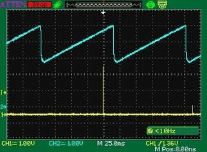

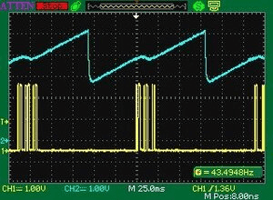

    Для защиты от ложных срабатываний применяются различные способы, начиная от фильтрации по амплитуде и длительности детектируемых импульсов до "вернуться и посмотреть, что это было":
    [​IMG]
    Более простой в реализации механизм возможен при программном управлении частотой гетеродина и заключается в контроле повторяемости сигнала при одном и том же значении частоты гетеродина в течении нескольких циклов сканирования диапазона.
    Так же, уже сугубо цифровыми способами, после детектирования, осуществляется регулировка порогов, начиная с которых детектор будет выдавать оповещения про обнаружение излучения, субъективно воспринимаемая пользователями как изменение чувствительности. Причем, совершенно ошибочно, поскольку данный термин применим только к самому радиотракту детектора, определяется его конструкцией и при отсутствии деградации компонентов является константой.

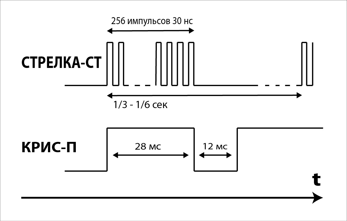

    Строго говоря, первыми в мире сигнатурными детекторами являются, т.н. стрелкодетекторы.
    При анализе причин, по которым "классические" детекторы практически не реагировали на новейшую российскую разработку, выяснилось, что несмотря на высокую излучаемую мощность, длительность импульса Стрелки настолько мала, что не может быть обработана на существующей элементной базе из-за ее низкого быстродействия.
    Поскольку разработка замены с необходимыми скоростными характеристиками - процесс достаточно длительный и рентабельный лишь при выпуске микросхем даже не десятками, а сотнями килограмм, автором решения была разработана дешевая альтернатива данному варианту, которая подключалась в стандартную схему приёмника до того места, где начинали сказываться ограничения (УПЧ2), реагировала только на импульсы, характерные для Стрелки и обрабатывала её сигнал до состояния, пригодного к анализу цифровой частью детектора, расположенной после демодулятора.
    Первоначально - анализ сигнала осуществлялся по принципу "есть-нет", через некоторое время решение было "прихватизировано" китайскими и корейскими разработчиками радар-детекторов с несколько бОльшими бюджетами и доработано до возможности оценки (а особо "хитрыми" - ее эмуляции) уровня сигнала и изображением эффекта Гейгера аналогично тому, как и по "обычным" радарам.
    А затем пришёл лесник, и... в светлые головы пришла идея - а ведь можно собрать коллекцию образцов излучения всех массово используемых радаров, датчиков трафика, мертвой зоны и прочих помех, и, если у каждого из них последовательность излучаемых импульсов будет так же уникальна, как у Стрелки - по этой последовательности можно будет определять, что это такое, с последующим принятием решения - мухи отдельно, котлеты отдельно. В смысле - на радары шумим, как можем, а помехи - игнорируем.
    Долго ли, коротко ли, но подобную коллекцию образцов сигналов заполучили в своё распоряжение все, кто этого хотел.
    Дело оставалось за малым - как эту информацию использовать...
    Способов, позволяющих произвести подобный анализ принимаемого радиосигнала с последующим его сравнением на соответствие известным, в настоящее время существует ровно два.
    Первый способ, т.н. программный, или софтосигнатурный, основан на анализе последовательности импульсов после демодулятора тем же процессором, что и в "несигнатурных" моделях. Поскольку требования по модернизации "железа" в этом случае минимальны - наиболее дешевый и массовый.
    В теории и на лабораторном стенде всё красиво - если последовательность импульсов принимаемого сигнала соответствует заранее прописанной маске, мы на него соответствующим образом реагируем.
    На радар - даём оповещение, если же есть соответствие маски образцу известной помехи - молчим, как партизан.

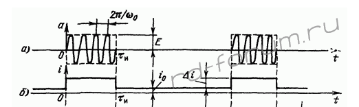

    В идеальном мире формирование необходимой для анализа последовательности происходит по наличию, либо отсутствию сигнала:
    [​IMG]
    В реальности немаловажную роль играет и его амплитуда.
    А теперь смотрим на картинку, нагядно показывающую, почему данные "софтосигнатурные" решения заслуженно претендуют на звание "русская рулетка".
    Предположим, что образцовая сигнатура показана на графике а).
    Форма самого принимаемого сигнала такого идеально прямоугольного вида в связи со своей аналоговой природой не имеет от слова никогда и показана в виде кривой на графике б).
    Преобразование его в прямоугольную форму происходит при совпадении амплитуды сигнала с заранее заданными порогами срабатывания.
