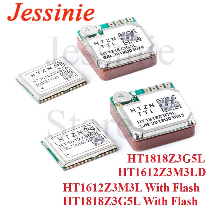

У меня вот такой модуль
Заменил таки я модуль. Заказал на Али. По размерам чуть меньше штатного. Провода перепаял. Работает отлично. На "холодную" спутники нашел секунд за 15.
Подскажите, а расиновка у него как и у штатного модуля?

@Tiko79,
А всё-таки насчёт того, куда что паять.Я заказал этот модуль, скоро будет.Порядок пайки как у штатного модуля?

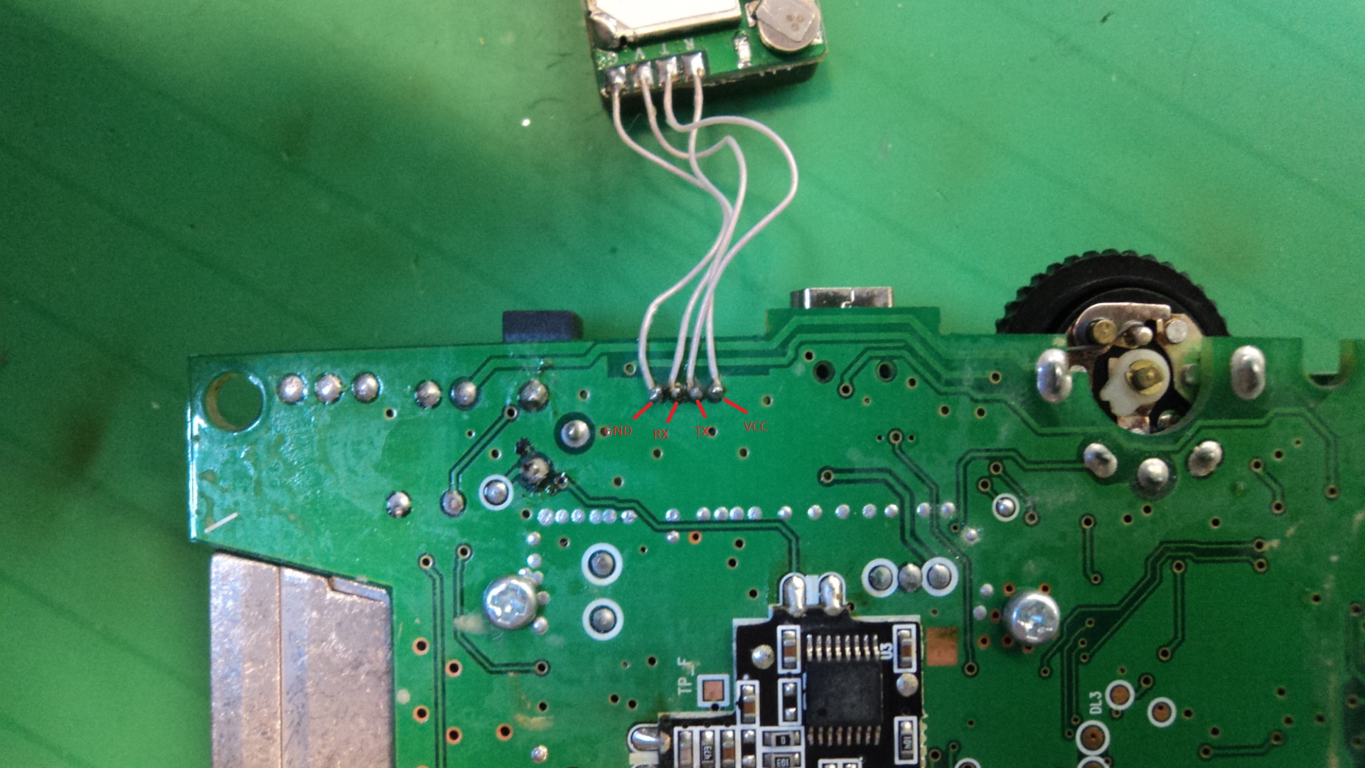

В общем подсоединил сам... вот распиновка если кому нибудь пригодится.
