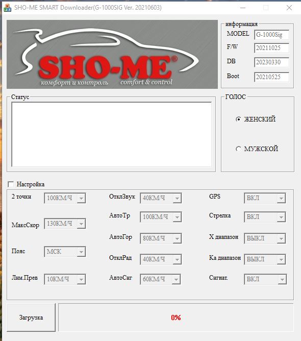

Добрый день приобрел Sho-me G-1000 сигнатурный, сразу обновил все прошивки и базы радаров с оф. сайта, за неделю езды с этим девайсом заметил, что все таки ложные срабатывания есть, больше всего напрягает фраза: "Остановка запрещена, ведется видеоконтроль" это в нашем маленьком городишке где таких камер даже нет, и происходит это оповещение при заезде в гаражи. за минуту может раза три так сказать, иногда на обычном перекрестке, и все это при выключенной настройке "Остановка запрещена". Поездил неделю, да вроде ловит все, что не ловил мой старый антирадар, но эти вопли меня раздражают, думал косячный попался-поменял, та же история. Подскажите что делать? Или может на G-800 поменять?

Спасибо, да, я звонил в техподдержку SHO-ME мне там тоже пояснили, что дело в кривой прошивке и подсказали какой то специальный алгоритм для обновления прошивки, а именно: подключаем к ПК запускаем прошивку, дожидаемся завершения прошивки, нажимаем ОК, отключаем девайс от ПК и снова его подключаем. В общем раз 5 я так попробовал "Перепрошить" результат без изменений. Может что не так делаю?
Какие версии базы и прошивки отображаются устройством?

FW20211025 а базы 30032023
Прошивка FW20211025 стояла сразу с магазина на нем, переустанавливаю ее уже раз 7, результат не меняется, пробовал даже не менять настройки по умолчанию, так и оставлять время не моего часового пояса и пр. все равно при подъезде к гаражам, и возле дома, когда останавливаюсь, на нескольких перекрёстках когда останавливаюсь: "Остановка запрещена, ведется видеоконтроль" Все говорят о прошивке, которую нужно переустановить, вопрос сколько раз? 10? 20? или все же эта проблема не лечится? Неужели такая проблема только у меня одного? Может кто удаленно поможет подключиться и помочь в прошивке?
+79504079400
@Andr1976, суть проблемы в том, что прошивка в аппарате обращается к базе данных по жёстко прописанным конкретным адресам. Эти адреса могут быть прописаны как в коде пользовательской прошивки, так и в коде загрузчика (который некоторыми специальными версиями прошивок может заменяться, но в основном он при обновлении прошивки не изменяется).
По этим самым адресам прошивка надеется увидеть базу данных. В известном для неё формате.
Если вместо этого там окажется что-то другое (база в другом формате, или звуковые файлы к примеру), то прошивка честно озвучит то, что она посчитает за данные из базы. Соответственно, и получаем сюрпризы с совершенно непредсказуемым оповещением.
Как это лечится? А именно так, как все и говорят - перепрошивкой.
Но если не помогает прошивка заново одной и той же версии, очевидно же, что надо её изменить. Попробуйте разные версии. С какой-нибудь да изменится поведение.

Спасибо за ответ, а где взять другую версию прошивки, на сайте Sho-me только последняя 20211025
@Andr1976, а вот это уже вопрос к коллективу шо-ме. У меня тоже нет.

Вот тут есть ссылки на архивы с прошивками 2020 года.
Поставил прошивку 2020 года, вроде все тишина настала, уже обрадовался, а оказалось, что базы камер которые свежие не ставятся на старую прошивку вот по этому он и молчит. Решил вернуть прошивку 20211025 в надежде что после всех этим манипуляций радар одумается наконец то и начнет работать нормально (без этих назойливых оповещение про остановку которая запрещена), но увы, чуда не произошло ( Может просто стереть нафиг этот звук из озвучки? Возможно же так сделать раз перепрошивка не помогает?
