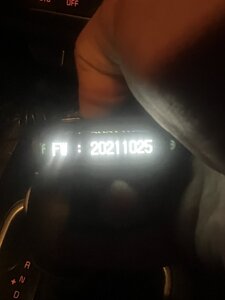

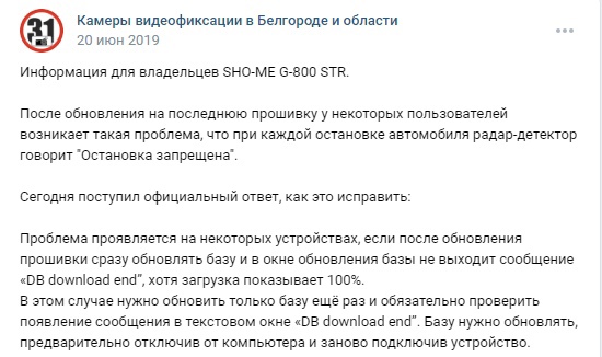

У меня такая же ерунда с G1000 после обновления 07.07.2023 практически при каждой остановке сообщает что остановка запрещена.
вычитал что такое было у людей на G800, но там в описании сказано что просто необходимо дождаться полностью обновления базы камер когда идёт загрузка. пробовал не помогло.
Прошивку при обновлении базы камер не менял у меня давно залита 20211025.
Решилась проблема щас все в норме.

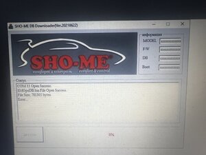

Пытаюсь обновить базу радаров выдает error. Пробывал прошивку recovery все тоже самое

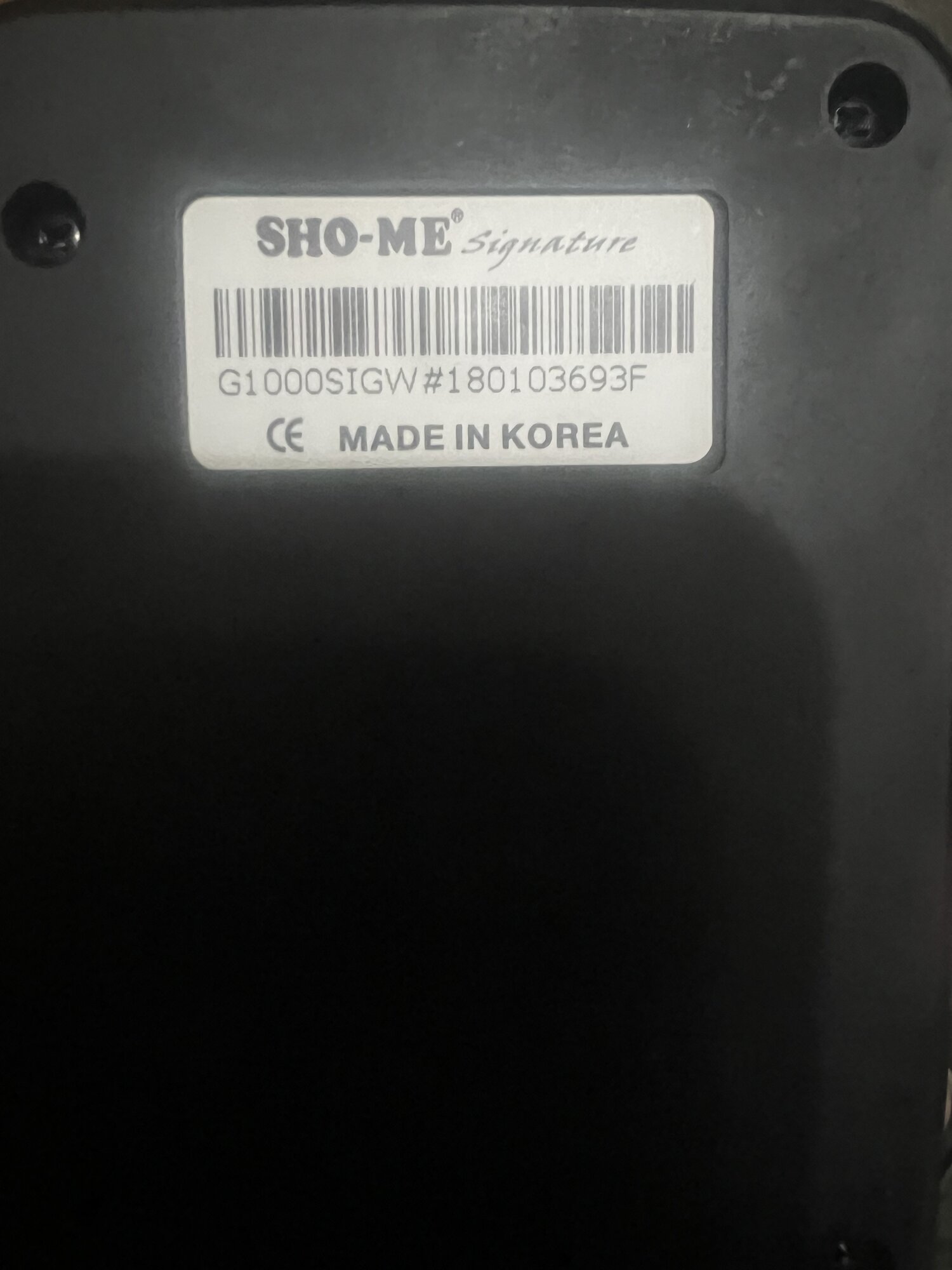

У него скорей всего старый загрузчик на радаре (железо старое) тут ничего не сделаешь. Они как xxxx при подключении отображаются
Sergey36
07.09.2023
Воронежская область
G1000sig
Kia
Так и как его обновить?

На заводские сбрасывали? Перед обновлением?
Пробовали перепрошить еще раз FW?
