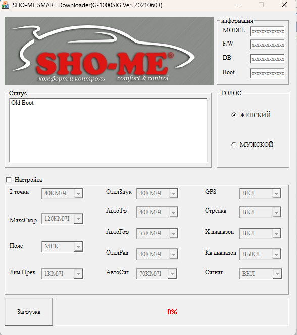

Всем привет, подскажите пожалуйста, столкнуться с такой проблемой:
обновлял базу камер и после этого радар перестал включаться. Комп его видит, но странно скрин во вложении.
как понимаю беда с прошивкой, в домашних условиях можно восстановить?

Похоже была попытка обновления, но без обновления загрузочного сектора.
Если затерлась часть boot, устройство не знает, что делать; такие устройства ремонтировать сложно. Правильно по процедуре - сначала обновить boot, а потом проводить другие действия.
подскажите как обновить boot? не очень хочется в сервис отправлять, тем более гарантия кончилась.
Boot можно обновить по этой процедуре
