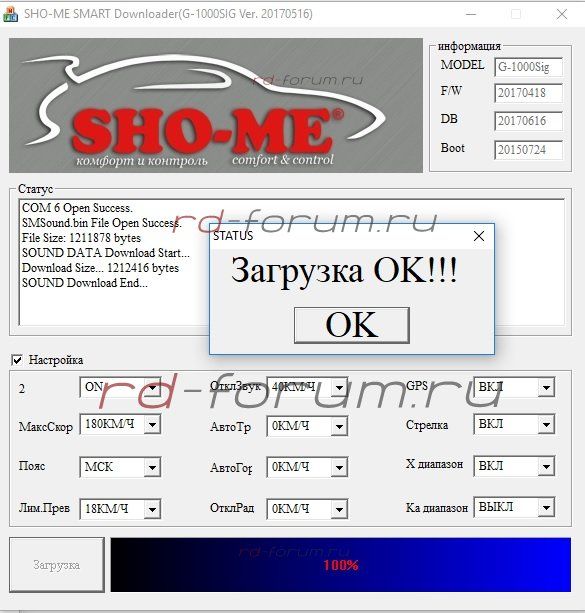

и так... Рассказываю как получилось прошить после самостоятельно залитой Заводской прошивки от 06.04.2017 г.:

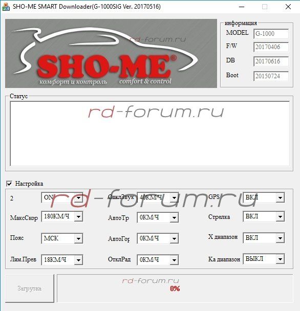

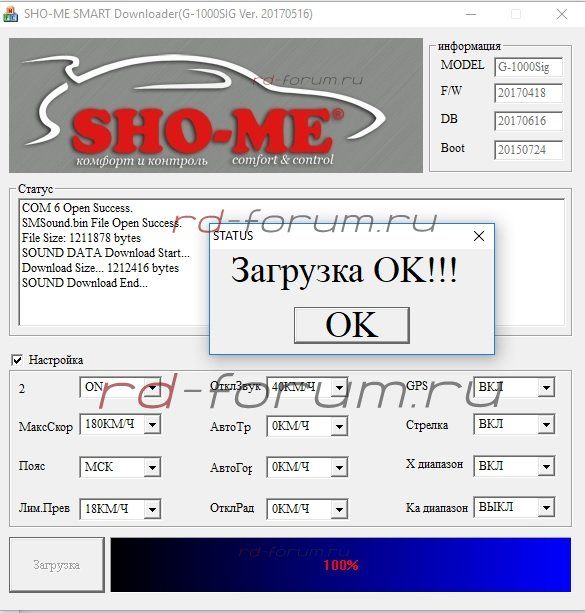

Шьём FW20170523_G1000Sig_recovery.exe -- затем, сколько не пытался, кроме прошивки FW20170418&SD20170330_G1000Sig.exe ни одна не хотела ставиться, естественно залил её. После этого сколько снова не пытался установить другую, более свежую, получал одно и то же
при нажатии на Ок - кнопка Загрузки была не активна но и версия установленной прошивки отображалась как будто установлена прошивка от 06.04.17г. , т.е. Заводская,
хотя все помните же, что в прибор уже получилось залить прошивку от 18.04.17, кто забыл, смотрим в верхней части этого сообщения.

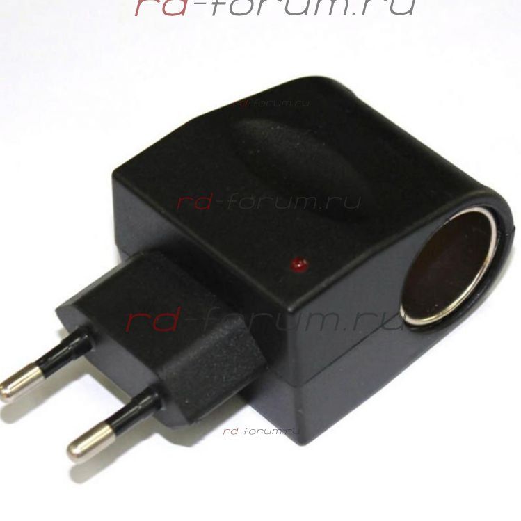

Отключаем устройство от компьютера и подаём на него питание с нажатой кнопкой mute (я включал дома через адаптер)
тут видим что в устройстве, действительно, установлена прошивка от 18.04.17г.

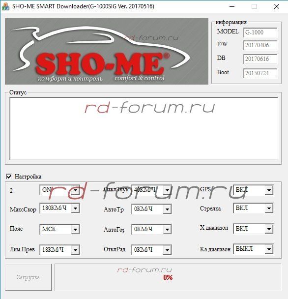

Теперь снова подключаем РД к компу и заливаем в него любую интересующую нас прошивку без каких-либо танцев с бубном. В загрузчике уже указана правильная установленная прошивка.
Возможно процесс восстановления можно было немного сократить если сразу после заливки восстанавливающей прошивки подать питание на РД и включить его. И видимо тогда сразу, возможно бы, можно было установить нужную прошивку. Но я так не сделал. В итоге написал то, как получилось

Перепрошить Вашим методом получилось. Большое спасибо!

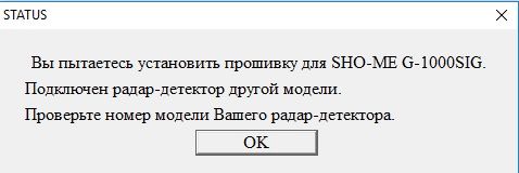

Хочу прошить G1000 Signature пишет вы подлючили типа другую модель :eek:
загружает все на 100% в конце ошибка - FW20170406_G1000Sig_factory.exe - обновляется только файл прошивки. После его загрузки можно закрывать программу обновления, звуковой файл не обновляется.
загружает все на 100% в конце ошибка - FW20170523_G1000Sig_recovery.exe - прошивка для восстановления суффикса SIG в программе SmartDownloader. Обновляется только файл прошивки. После его загрузки можно закрывать программу обновления, звуковой файл не обновляется.
Тестовые прошивки:
FW20170512&SD20170330_G1000Sig.exe
FW20170517&SD20170330_G1000Sig.exe
FW20170518&SD20170330_G1000Sig.exe
FW20170523&SD20170330_G1000Sig.exe - не дает это поставить другая модель пишет
