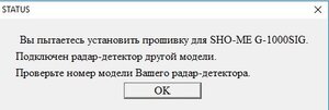

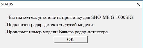

Доброго дня всем! Решил снова попробовать вернуться с прошивки от 6 апреля на более поздние(у других-то форумчан это без проблем происходит!). Скачал и прошил рекавери.
Вроде бы все в порядке и рекавери установился без проблем. Но потом, при попытке прошить любую другую прошивку получаю вот это:
Получается, суффикс SIG не восстановился. Как думаете, каким способом это можно поправить?
А Вы вот так делали - ка описано в этом посте? - Сигнатурный радар-детектор SHO-ME G-1000 SIGNATURE

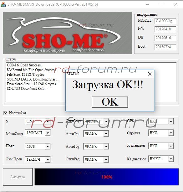

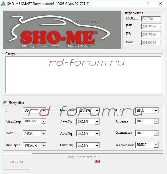

и так... Рассказываю как получилось прошить после самостоятельно залитой Заводской прошивки от 06.04.2017 г.:
Шьём FW20170523_G1000Sig_recovery.exe -- затем, сколько не пытался, кроме прошивки FW20170418&SD20170330_G1000Sig.exe ни одна не хотела ставиться, естественно залил её. После этого сколько снова не пытался установить другую, более свежую, получал одно и то же
при нажатии на Ок - кнопка Загрузки была не активна но и версия установленной прошивки отображалась как будто установлена прошивка от 06.04.17г. , т.е. Заводская,
хотя все помните же, что в прибор уже получилось залить прошивку от 18.04.17, кто забыл, смотрим в верхней части этого сообщения.

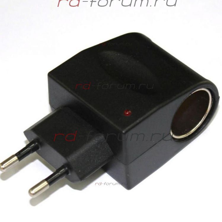

Отключаем устройство от компьютера и подаём на него питание с нажатой кнопкой mute (я включал дома через адаптер)
тут видим что в устройстве, действительно, установлена прошивка от 18.04.17г.
Теперь снова подключаем РД к компу и заливаем в него любую интересующую нас прошивку без каких-либо танцев с бубном. В загрузчике уже указана правильная установленная прошивка.
Возможно процесс восстановления можно было немного сократить если сразу после заливки восстанавливающей прошивки подать питание на РД и включить его. И видимо тогда сразу, возможно бы, можно было установить нужную прошивку. Но я так не сделал. В итоге написал то, как получилось
