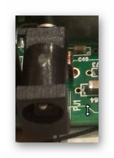

@Сергей SHO-ME Качество пайки штекера питания ниже плинтуса , обрати на это внимание корейских товарищей а то предок 213 и сейчас вкл. (правда не ловит ничего) а 1000 уже требует паяльника.:pardon:
@PAPA ты имеешь в виду гнездо РД, для штекера питания?
Если гнездо, то у меня вроде в норме пайка!:pardon:

Да можно и гнездом назвать и разъемом .Видео могу снять как сам включается-выключается но пользы от него не вижу. А вот дефект пайки увы не покажу -видно только под увеличительным ( плюсовой контакт болтается в припое сам припой к плате в норме )

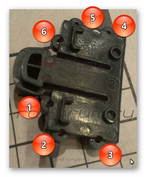

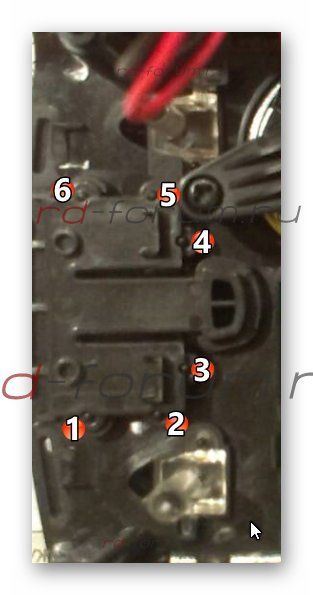

Пришлось разобрать свой РД, так как начал болтаться на креплении!
Устранил за несколько минут.
Может кому пригодится!:pardon:
В РД находится пластмассовая часть куда вставляется крепление с присосками.
Я думаю многие об этом знают!;)
Она периодически отходит от корпуса при очень частом снятии РД для обновления.
Эту часть плотно придавил,то есть- посадил на место(крепление в сборе с корпусом) и капнул "супер клеем" по тем местам где направляющие(1,2.....6).
Сверху по одной капли!
Подсохло моментально.
Всё собрал и крепление в РД перестало болтаться!
Теперь сидит плотно!
Тоже самое проделал с 900, 1000 и 800 С.:drink:
Я тоже пропаивал разъём питания в указанных местах после приблизительно трёх месяцев использования.
Такая же беда только с обычным 1000, когда шевелишь провод питания он на мгновение отключается, что и где подпаять скажите. И еще вопрос попросили купить обычный 1000 а их нет в продаже, если взять сигнатурник в нем можно отключить полностью сигнатурный режим чтобы он работал также как обычный, качество приема будет как на обычном?
