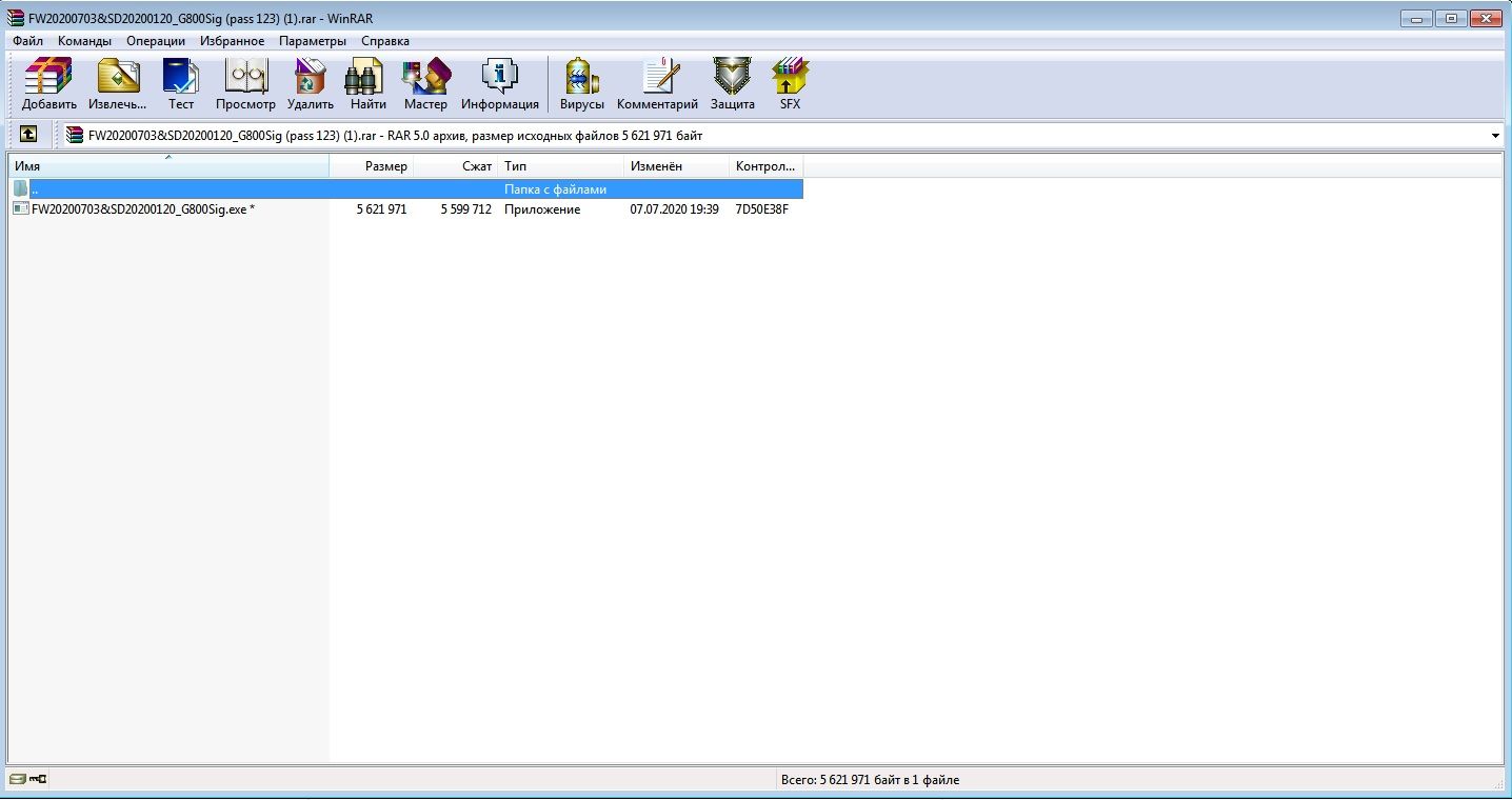

возможно ли перезалить файл?уже и сисадмина просил-не получается открыть архив(
пароль вводили
а он нормально открывается
попробуйте у себя архиватор обновить, просто.
