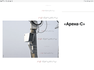

В сигнатурном режиме не реагирует вообще на радары "MULTIRADAR" ИЛИ "ROBOT." Это такой скворечник с двумя объективами. Так что на трассе пока, во всяком случае, применение режима СИГНАТУРНЫЙ чревато залетом. Сегодня попробую проехать этот тип радара в режиме СМАРТ.
Ехал обратно мимо этих скворечников в режиме СМАРТ: видит хорошо и из далека, разглядел лучше их внешний вид, это не роботы, а АРЕНА-С, ее сигнатуру прибор не определяет. А у нас, как раз, на трассах одни сплош Арены! Тут получается СИГНАТУРНЫЙ режиме бессилен. Только я не понимаю, почему нельзя записать сигнатуру арены?!

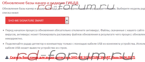

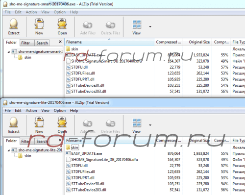

Кстати на Шомиевском сайте появился раздел с сигнатурными обновлениями но скачать ничего не дает.
Вы кошек не любите? (с)
Стандартная Gwave обновлялка, в состав которой не включены файлы прошивки и озвучки, только база:
Ну... Будет любопытно глянуть и на это, в части - чем формат отличен от предшественников...

Кстати, конвертером Супры сделать свою базу не получится. Формат записей немного другой.

ну, хотелось бы голос погромче и сигнал проезда камеры потише и коментатора порасторопней, и яркости чуток. Так что прошивка назрела.[DOUBLEPOST=1492604457][/DOUBLEPOST]с Ареной ситуация такая, что на трассе режим СИГНАТУРНЫЙ не возможен. 100 % залет на Арену!
8 167
Залет возможен и на обычнй Крис ;) Думаю, что пилить прошу долго придется.
