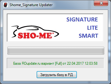

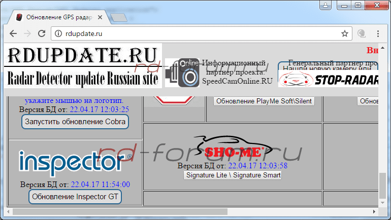

Для тех, кому хочется поэкспериментировать ещё немного "сверх обязательной программы"...
В настоящий момент - на выбор три версии базы с разной начинкой, обновляемые дважды в день.
Искать - в самом низу:
Способ использования - Guest - Как обновлять радар-детекторы PlayMe, Sho-Me Signature Lite\Smart, Supra DRS-SG151\171, Orion или Inspector GT?

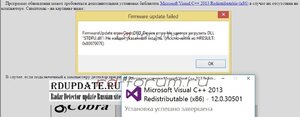

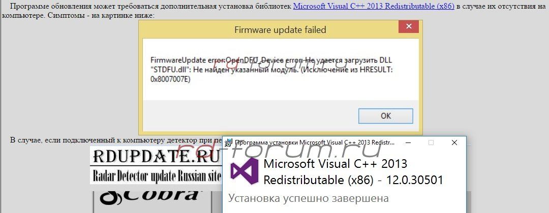

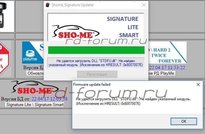

Обновился на rdupdate, как раз завтра в путь!
Сразу с наскока не получилось обновить SIGNATURE SMART
При первой попытке появилось вот это не смотря на то, что регулярно и постоянно обновляю тут свои РД
Потребовалось выполнить установку библиотек Microsoft Visual C++ 2013 Redistributable (x86)
и драйвера. Как всё делать описано тут.
Далее всё как по маслу.
При чём: регистрация продукта требуется всего один раз, не смотря на количество подобных РД. Далее LITE обновился сразу без требования регистрации продукта.
