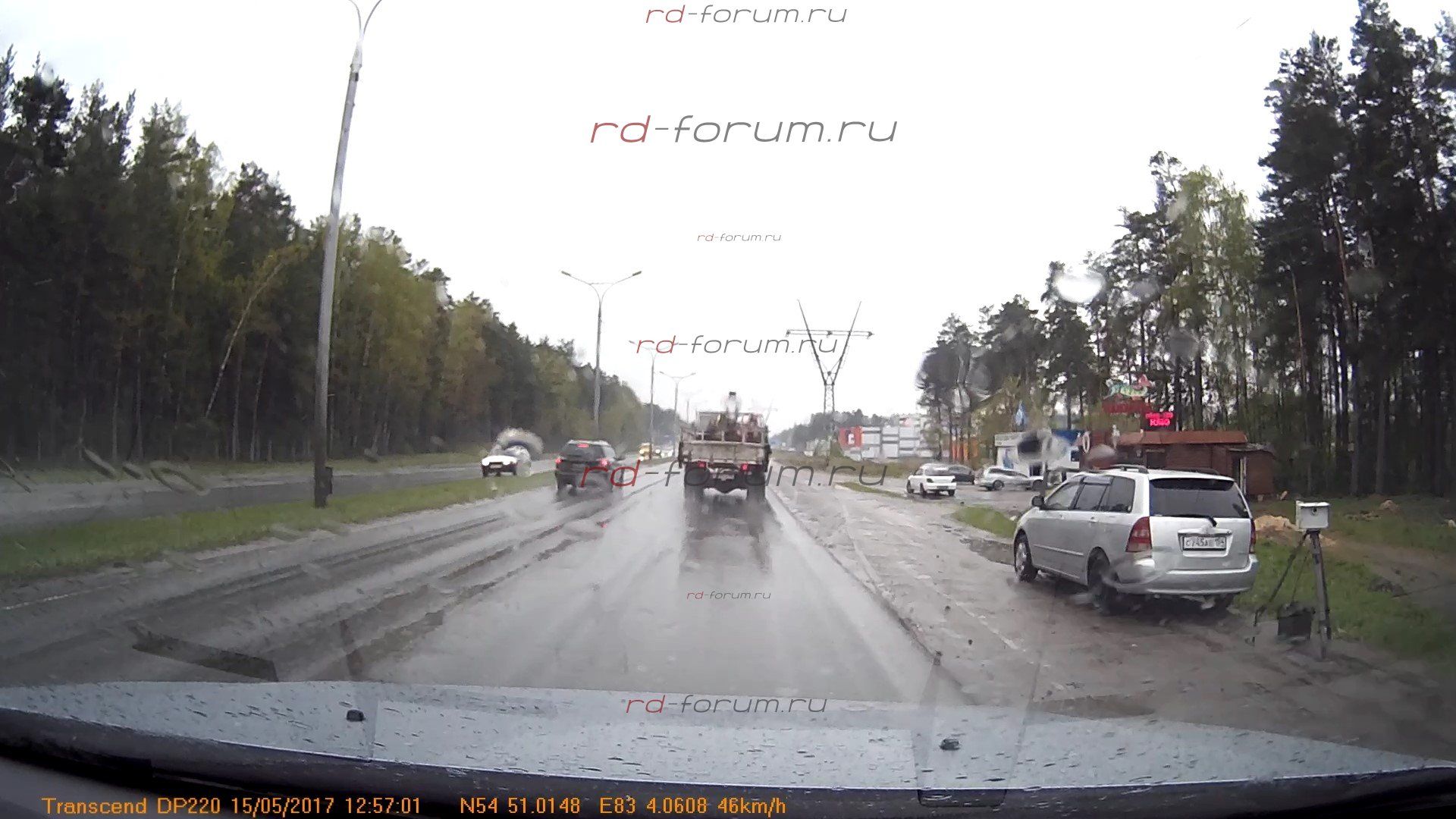

Добрый день.
Сегодня проезжал камеру на треноге в режиме "Сигнатурный" - никаких уведомлений не было. Я развернулся, включил режим "Трасса" и проехал мимо камеры снова - в этот раз оповещение сработало. Тренога стояла в черте города; правильно ли я понимаю, что мне предстоит эксплуатировать РД только в режиме "Трасса" или "Смарт", так как в режиме "Сигнатурный" диапазон К неактивен? Зачем, в таком случае, нужен режим "Сигнатурный", если при использовании данного режима можно налететь на такую треногу?
Потому что он ее успешно отфильтровал;) как помеху. Да правильно по трассе-трасса.Зачем нужен сигнатурный ?:pardon:В тех местах где водятся арены пользоваься сигнатурными фишками все равно что играть в русскую рулетку с ТТ:D
@PAPA Спасибо за ответ. Сегодня нашёл этот же радар и проехал мимо него в режиме "Смарт" - тоже не оповестил. Получается, что в моих краях, где водятся АРЕНЫ, получится использовать только режим "Трасса?" :(
Ну так он Арену то не знает. Нет У Арены сигнатуры. Он ее как помеху и отфильтровывает. Там где живут Арены сигнатурный режим неприменим.
@vovan11 я живу в научном центре крупного города России; судя по всему, у нас тут Арен нет. Допустим, я не выезжаю за пределы этого центра туда, где, по опыту, уже знаю, есть Арены. Как я могу быть уверен, что завтра/послезавтра, не поставят треногу на одном из проспектов моего научного центра, где раньше Арен не было? Получается, что все пользователи РД, использующие режим Смарт/Сигнатурный, играют в рулетку?

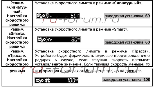

@Passerby , ;) если Вы тестировали устройство с прошивкой V21, то и инструкция Вам бы даже и не помогла бы :), даже если бы прочитали. Я о новом параметре - GPS превышение скоростного лимита. О нем ниже и чуть позже сегодня

- добавлен пункт меню - "GPS превышение скоростного лимита". Имеет значения Выкл.(по умолч.), -20...0...+20. При Выкл. оповещение точек из базы происходит обычно. При значениях -20...0...+20 будет отсутствовать голосовое оповещение точки из базы радаров при движении со скоростью ниже "Лимит из базы" + значение "GPS превышение скоростного лимита". Т.е. при значении "-20" и лимите камеры 60 км/ч не будет голосового оповещения об этом стационарном радаре при движении со скоростью до 40 км/ч. При значении "+20" - до скорости 80 км/ч для этой же камеры. Звук проезда будет.
