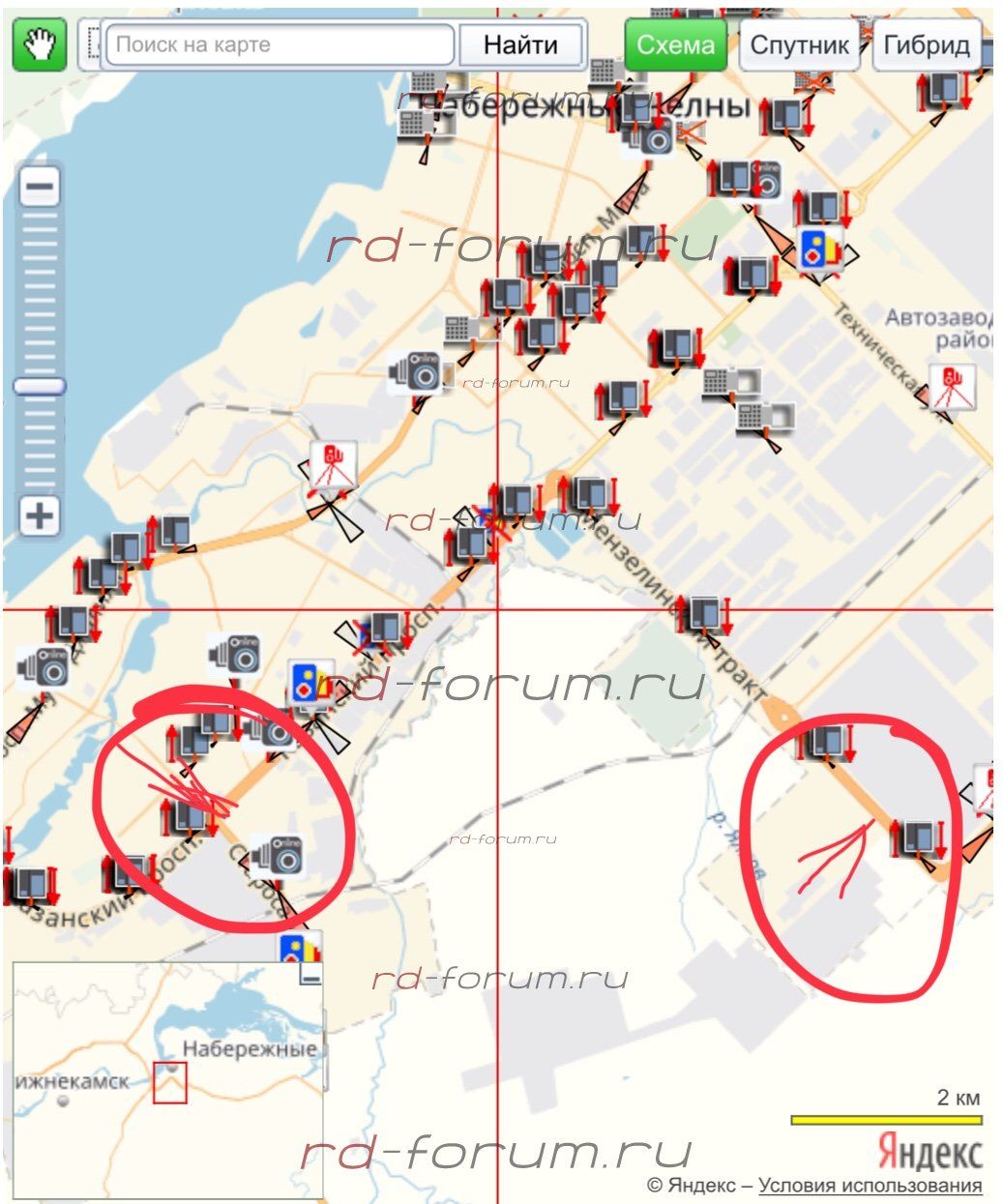

Добрый день. Давайте по порядку. Выезжаю на трассу М7, по пути следования КСС, въезжаю в начало КСС и метров через 200 ухожу на разворот, РД не сбрасывает уход с маршрута, так и ехал до конца следования с наростанием метров в показаниях РД. На обратном пути въезжаю на трассу М7 на участок дороги с КСС и через метров 100 ухожу на разворот, РД указывает КСС автодория ограничение 60, почему он указывает ? ведь начала не было. После разворота РД не сбросил уход с маршрута, я его сбросил отключением питания, еду дальше,подъезжаю к концу КСС, РД оповещает КСС автодория ограничение 60 и пошёл отсчёт метров, опять вопрос. Следуя дальше по М7 подъезжаю к следующему участку КСС, РД сбросился по показаниям метров и не указал начала КСС. Следующий третий участок КСС отработал нормально. Дальше я ушёл с трассы в город. На карте указаны места въезда и съезда на трассу М7 в обоих направлениях, это в основном ежедневный маршрут. Будем наблюдать дальше, по возможности.
    169,2 КБ · Просмотры: 702
@Сергей SHO-ME, перевожу :)
Т-щ въехал на участок 3093-3093, через 200 метров развернулся (попал на участок 3090-3091). Как и у меня, при развороте отсчет не сбросился. Не сбросился и при проезде финиша обратного направления.
Второй случай - въехал на середине участка 12600-12599, сразу пошел расчет, развернулся не доезжая до финиша и опять расчет не сбросился.
А вот дальше что-то интересное, съезжу туда, посмотрю сам, что там за отчет идет.
Не все детекторы нормально отрабатывают въезд на участок посередине. Многие начинают предупреждать так, как будет проехали через старт.

Понял. Замечание уже передал инженерам. Проблему воспроизвёл у себя.
По поводу заезда на участок между стартом и финишем - оповещение об окончании участка будет согласно выставленной дальности оповещения в меню.
