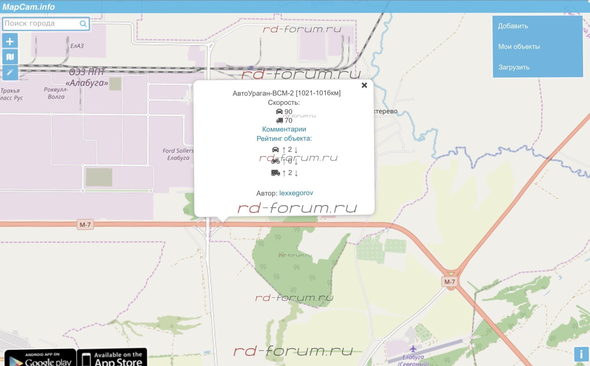

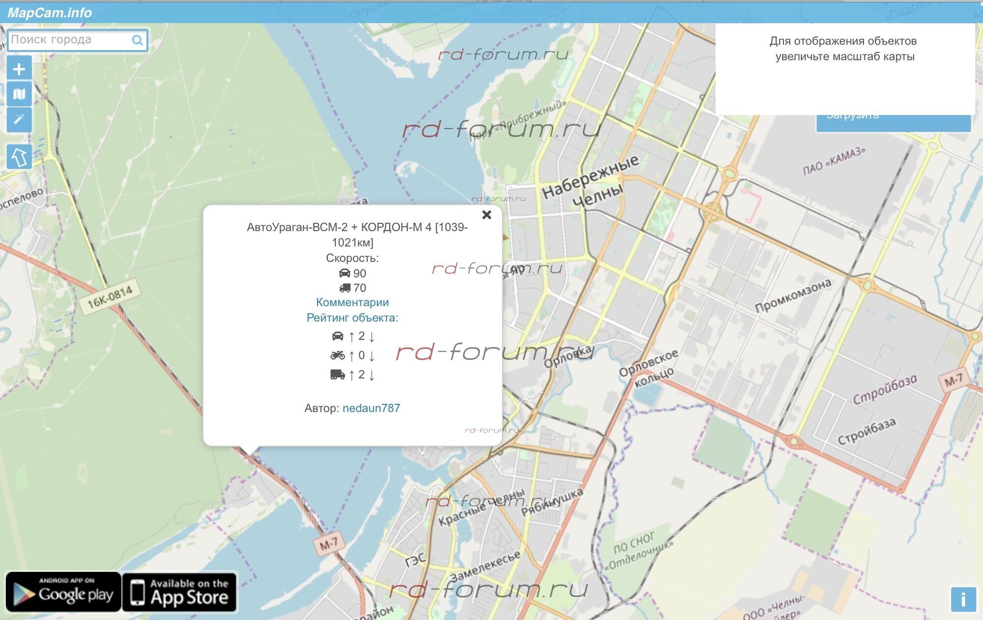

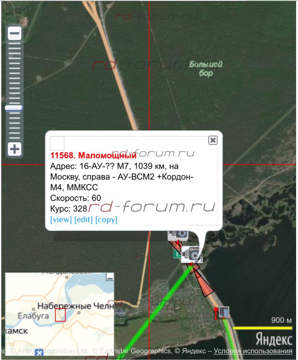

Добрый день. Трасса М7, выезд из г. Набережные Челны в сторону Казани, камера перед постом ГИБДД. Радар молчит.
начало КСС
Конец — начало
Начните с того, что Ваш "радар" не имеет ни малейшего понятия о том, что и как отмечено на mapcam'e.
Потому как в качестве источника данных используется speedcamonline.
Ну и теперь, зная это, покажите проблемное место:
speedcamonline.ru/view/strelki/55.713963/52.269350/12
Не вижу проблемы в том на какой карте я указал местоположение камеры.
То, что Вы чего-то не видите - совершенно не означает, что этого не существует.
По конкретному месту: Даже на этой картинке видно, что там расположены 2 объекта с одинаковым азимутом (с коротким лучом - муляж АД)

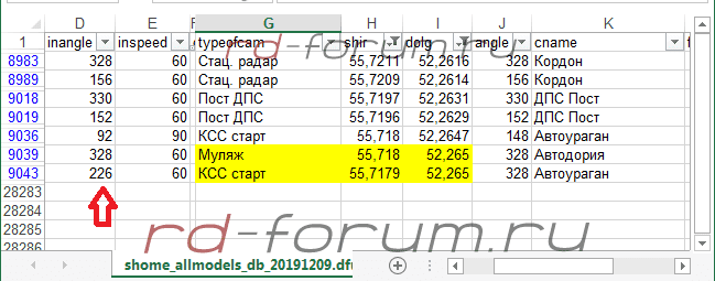

Теперь смотрим непосредственно в базу:
@pioner, обрати внимание - азимут, похоже, взят с конца зоны.
@_Юрий_, при таких значениях и таком направлении движения - оповещеиия и не будет.
P.S. Приношу извинения, не туда посмотрел. Для этих устройств азимут для начала зоны КСС - предпоследний столбец на картинке, т.е. разметка в базе в данном случае корректна.
Тогда остаётся лишь моделировать ситуацию и проверять влияние чуть далее по ходу расположенного муляжа на опознавание тушкой начала зоны КСС.
Честно говоря я ничего не понял но факт того, что G-900 STR и G-1000 Signature КСС на этом участке отрабатывает а Signature Smart молчит.
интересно будет на новой прошивке посмотреть отработку этого места. Сможете проверить?

Про муляж тоже нет сообщения.
Тогда это больше походит не на проблему с отработкой КСС, а на какой-то локальный сбой определения тушкой своего местоположения. Маловероятно, что у вас там бывает что-то типа московского "массового телепортирования в Шереметьево", но какой-нибудь умник с глушилкой GPS в прикуривателе - вполне возможен.
Впрочем, для полной уверенности нужно, конечно, смоделировать аналогичную ситуацию (думаю, @pioner это сделает и расскажет), а для совсем полной - проехаться там ещё раз, внимательно глядя на то, что при этом происходит с тушкой...
